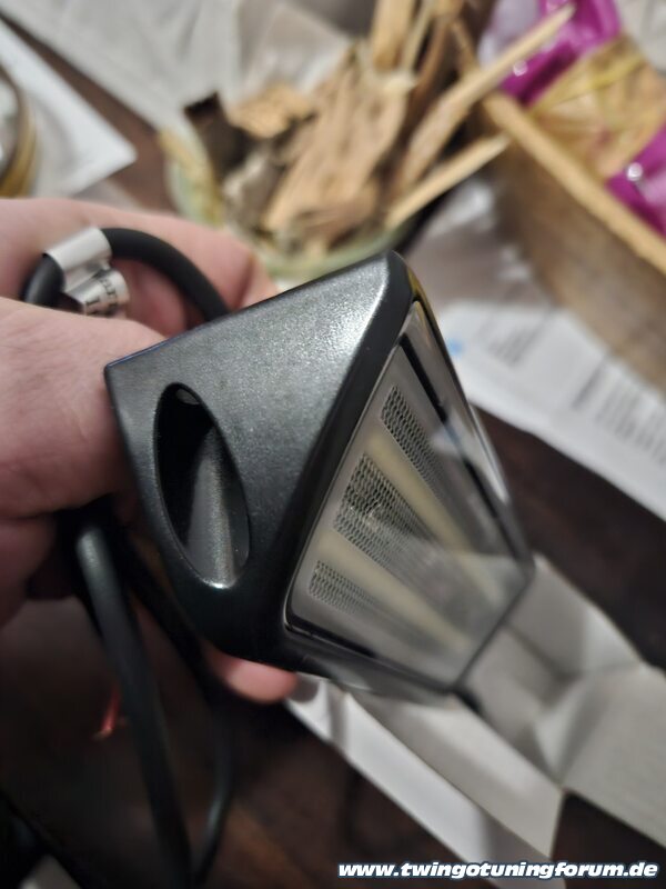

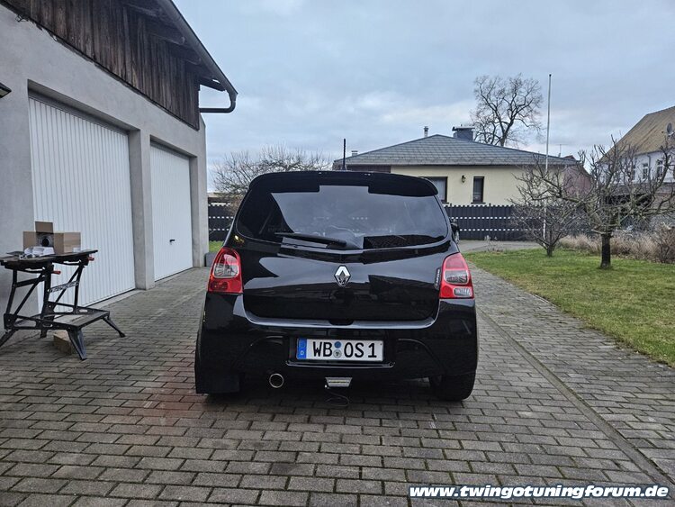

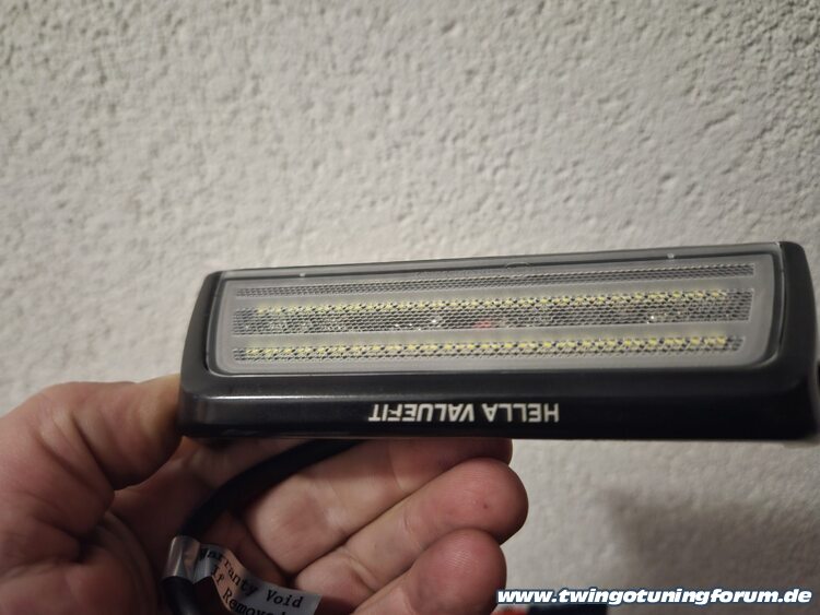

so wird das jetzt mit dem Rückfahrscheinwerfer gelöst:
[Bild: twingo-04130349-NqP.jpg]
[Bild: twingo-04121325-B2r.jpg]
[Bild: twingo-04121302-otq.jpg]
Verwendet wird eine Umfeldbeleuchtung aus dem Offroadbereich. Mal sehen wie gut diese mit der Feuchtigkeit klar kommt.
