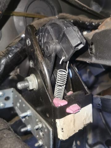

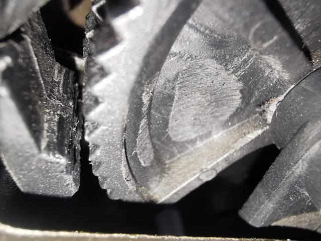

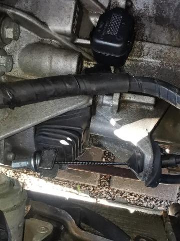

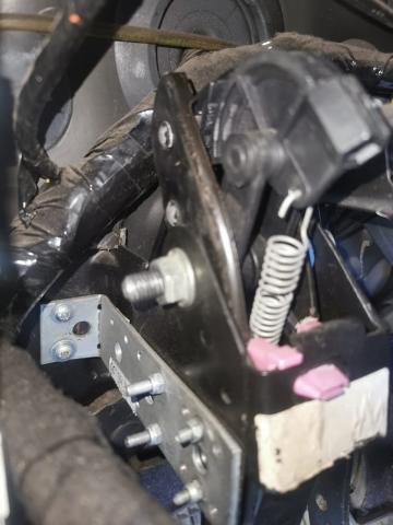

Ich fahre den C06 D7F. bei dem ist mir vor etwa einem Jahr das Kupplungspedal abgerissen (genau wie hier: https://www.twingotuningforum.de/thread-25918.html).
Wir haben dass dann wieder mit einem Winkel befestigt. 2-3 Monate später ist das Kupplungsseil abgerissen (genau wie hier: https://www.twingotuningforum.de/thread-43677.html). Also neues Seil rein.
Nun verabschiedet sich anscheinend der Nachsteller. Ich habe mal ein Video zu gemacht: https://youtube.com/shorts/QodwN4j_KNM?feature=share
Fotos entsprechend angehangen.
Frage1: ist das Kupplungsseil zu lang?
Frage2: Habt ihr das mal mit einem Rep.satz probiert zu ersetzen? Also die es da zu kaufen gibt für en 10er.
   L> würde es da sinn machen die Nieten wie im Beitrag gegen M6 gleich zu tauschen?
Danke im voraus.
