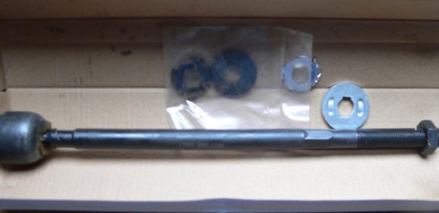

Die Spurstangenköpfe sind ab. Die Axialstange liegt frei. Den Balg drüber zu schieben ist also kein Problem. Nur wie komme ich ans Lenkgetriebe um den Kabelbinder überzustreifen und zuzuziehen?
Spurstangen kamen auch das Werkzeug (28-35mm) was leider zu klein ist.
Bei den Spurstangen lagen so Scheiben bei bei denen ich mich frage wozu die sind. Die alte sitzt ja noch drin und so Scheiben konnte ich nicht entdecken.
[Bild: twingo-26160907-PZn.jpg]
#53
Die Scheiben sind Sperrscheiben die das Losdrehen verhindern sollen.

Das mit den Scheiben hat sich erledigt. An der alten Stange konnte man es sehen.
