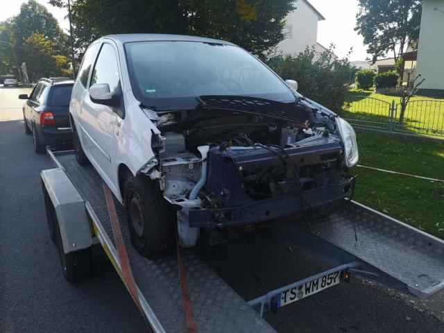

Hallo, ich habe einen verunfallten Twingo 2 gekauft Bj 2011 Front ist komplett hin Also habe ich überlegt gleich zu Facelift Teilen zu greifen.
Gibt es da viel zu beachten?
Beim Unfallwagen sind die Motorhaube die Frontschürze und die Scheinwerfer eh kaputt.
Soweit ich gelesen habe sind die Kotflügel gleich geblieben. Wie sieht es mit der Motorhaube aus und den Kabeln und Steckern für die Scheinwerfer?
Hole das Fahrzeug erst morgen mit dem Hänger ab deswegen habe ich außer dem BJ noch keine genaueren Daten

N aj wenn ich ihn morgen abhole werde ich ein paar Fotos knipsen, momentan habe ich noch keine und die Anzeige ist schon gelöscht

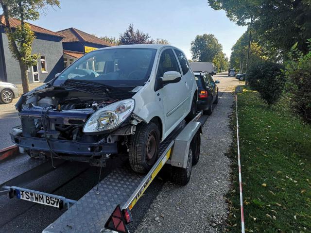

So heute abgeholt. Allerdings ist die Elektrik mausetot. Batterie ist voll und den Crash schalter habe ich nicht gefunden. Fahrerairbag hat ausgelöst. Muss mich da mal schlau machen mit welcher Software man das Steuergerät reseten kann.
Neues/altes Frontblech ist auch schon drin.
Oder der Wagen hatte schon mal einen Unfall vorne und wurde preisgünstig wieder repariert.
Der hatte angefangen zu reparieren, hat dabei aber mehr kaputt gemacht, als repariert. Das bisserl Karosserie ist zur Zeit mein kleinstes Problem bis auf die Überlegeung welche der möglichen Frontschürzen ich einbaue. Den oberen Teil vom Stirndeckel, da wo das Motorlager dran hängt haben sie ruiniert. Elektrik ist komplett tot etc. Hatte gestern keine Zeit und Lust mehr genauer zu schauen. Nun ja in 2 Wochen wird auch der wieder laufen. Werde heute Abend mal Bestandsaufnahme machen was ich alles brauche und schauen ob ich der Elektrik neues leben einhauchen kann. Der war halt so günstig das ich mal wieder nicht Nein sagen konnte und hat auch erst 70.000 km runter
