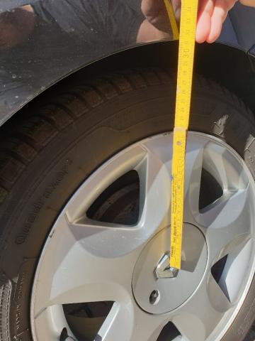

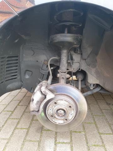

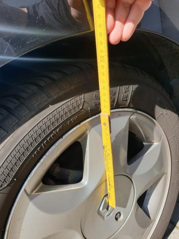

Ja, hat 1:1 gepaßt; kam vom Clio 2 (2005) dci101; Selbst die Fahrwerksfedern des Clio B RS haben in die Dämpfer gepaßt, und da die Achslasten des B RS und Dci identisch sind gibts auch technisch keine Bedenken meinerseits.
Hat jetzt Radkante /Radmitte 33,5 Vorn / 31,3 Hinten.

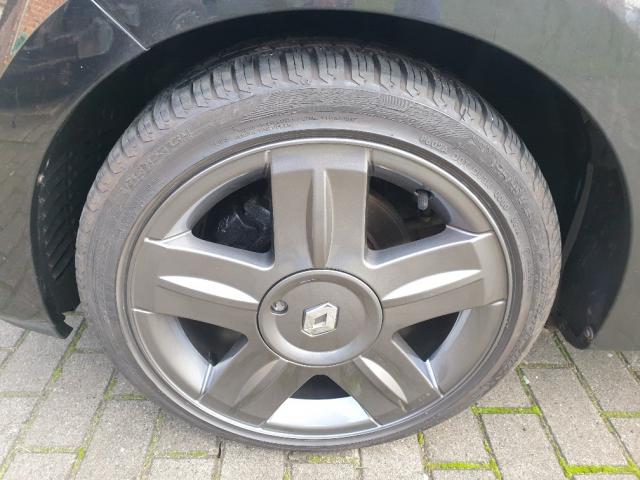

Nachdem ich aus meinem Felgensortiment die Clio B RS Felgen wieder aufgearbeitet und in Audi Grau lackiert hatte konnten die Reifen endlich drauf und jetzt noch fix die Bremsen wieder aufhübschen...
Ohne Distanzen stehen die ET 48,5 etwas verloren im Radhaus.
Mit 25mm SCC Distanzen gehts.

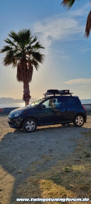

Viel Alltagsstrecke gefahren, Zahlreiche Inlandziele angefahren, War mit ihm auf Korsika letztes Jahr inkl Höherlegung mit anderen Federn und Distanzringen an der HA. Ein bischen mild-Offroad. Dachträger Selbstgebaut mit Ersatzrad obendrauf; ner Kiste und n paar LED Spots, War witzig ^^.
Danach wieder zurück auf Tief und so ist er auch jetzt immer noch.

Zuerst ein kleiner Nachtrag der Bilder aus Korsika:
[Bild: twingo-12131836-WJf.jpg]
[Bild: twingo-12131955-pbI.jpg]

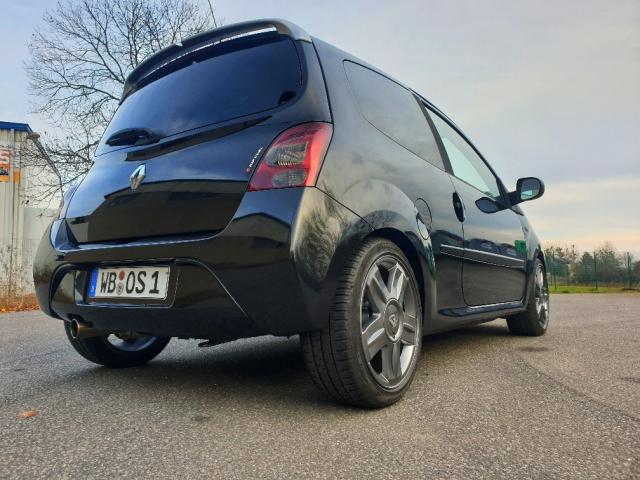

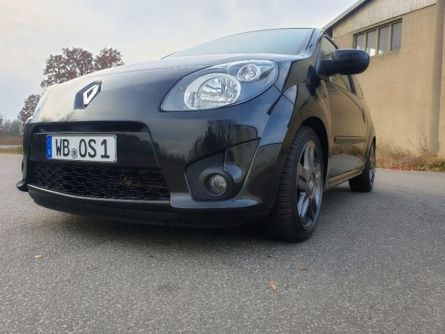

Nachfolgend der aktuelle Zustand bei: 249250km:

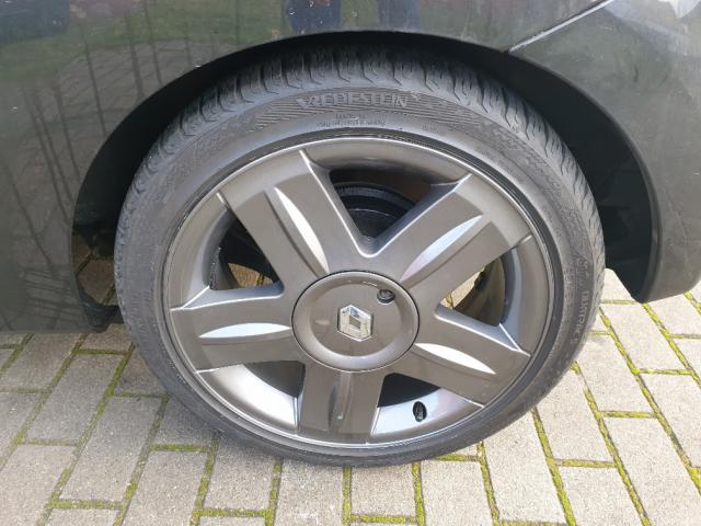

weiße MAK XLR 7x17 ET35 mit SCC Spurplatten auf 185/35/17

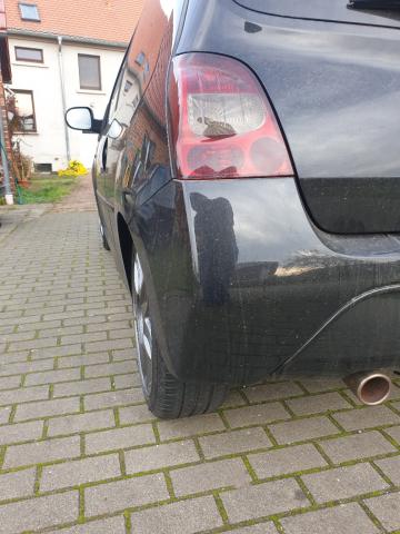

Renault Sport Heckspoiler (Nachbau aus UK)
UK Rückleuchte rechts (nur zu Showzwecken installiert).
[Bild: twingo-12132203-w9y.jpg]
[Bild: twingo-12132234-kcb.jpg]
[Bild: twingo-12132300-yCU.jpg]

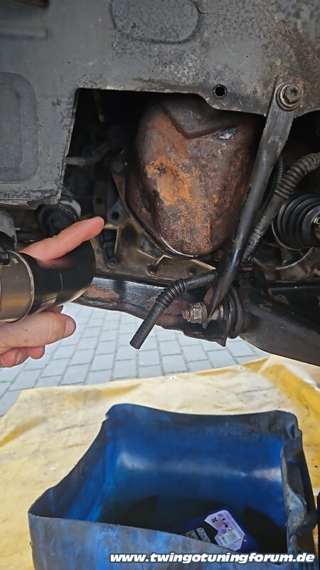

Zudem ist mit der Zeit ein Problem aufgetreten: Ölundichtigkeit am Getriebe. Dachte erst der Simmering zur ATW wäre es, aber es stellte sich raus, das es der Getriebedeckel war. Ist durchgerostet und war an einem kleinen Punkt unter dem Lack undicht. Ein neuer Deckel kostet als Renault OE Teil 65€.
