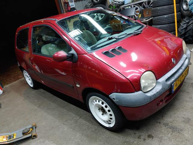

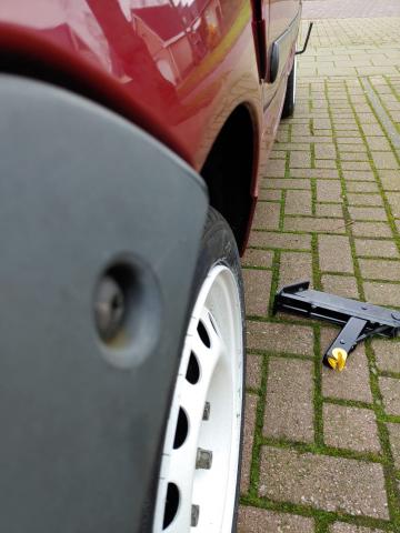

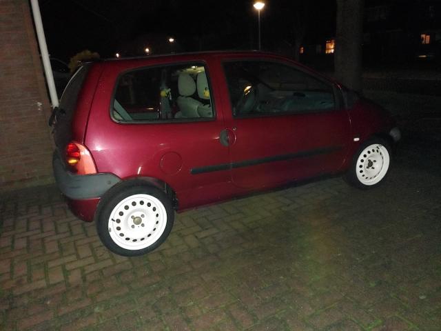

Die Felgen sind unten.
Für keine Probleme, aber auf der Rückseite nutzt es sich manchmal auf einem Kreisverkehr ab.
Ich habe mich für Hankook-Reifen entschieden, die erste Wahl war zwar Vredestein, aber sie werden jetzt auch in Indien hergestellt.
#22
Sieht gut aus. Ist das jetzt mit oder ohne den Spurverbreiterungen? Ohne, oder?
Mach noch ein paar Nabendeckel vom Kangoo drauf.

Dies ist ohne die Spurverbreiterungen.
Es scheint auch nicht notwendig zu sein, die Reifen passen gut in den Radkasten.

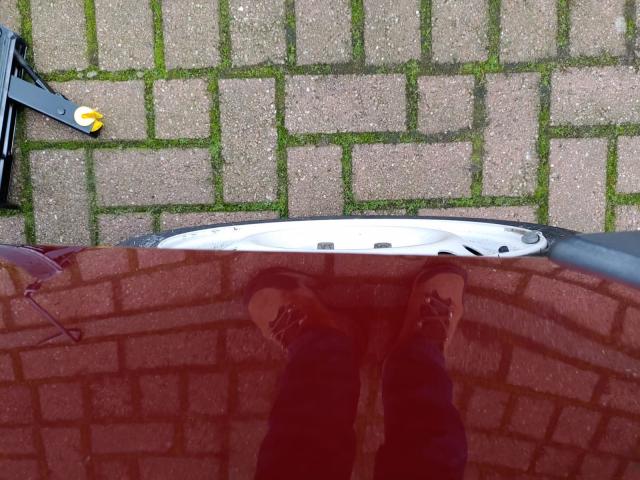

Vom Platz her würden Spurverbreiterungen schon gehen.

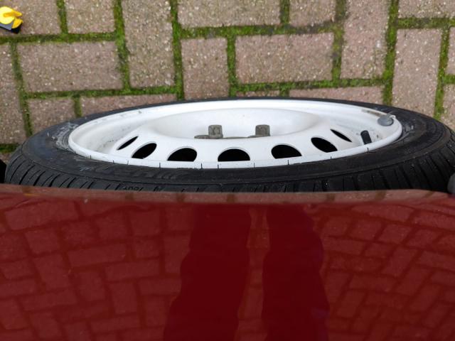

(29.12.2019, 16:08)Oliver schrieb: Diese 6mm existieren auch deshalb, da die ETRTO bei den Reifen gewisse Toleranzen bzgl. der Dimensionen erlaubt und eine Fabrikatsbindung nicht mehr zulässig ist.
Hier irrst Du: Die 6mm sind unabhängig von ETRTO. ETRTO gilt für Reifenhersteller, nicht für die TÜV-Einzelabnahme. Beispiel: Wenn Du einen schmalen 195er eingetragen bekommen hast, weil die 6mm Sicherheitsabstand vorhanden waren, kannst Du dennoch keinen 195er UHP-Reifen aufziehen. Der baut in der Regel 5mm breiter als normal. Dadurch wird der 6mm-Sicherheitsabstand unterschritten.
In der Praxis entscheidet die Art der Schleifspuren, ob eine Wiedervorführung verlangt wird oder eine Stilllegung erfolgt.
Deine These, im Fahrbetrieb fände keine Abstandsveränderung des Reifens gegenüber Karosserie oder Federbein statt, trägt in Theorie und der Praxis - es schleift bereits im Kreisverkehr - nicht.

Wenn es schleift, dann ist der Abstand ja wohl nicht mehr gegeben. Und wenn zum Stoßdämpfer 6mm Abstand vorhanden sind, dann sind die auch Voll eingefedert oder ausgefedert vorhanden, da diskutier ich jetzt nicht weiter rum. Zur Karosserie oder anderen Fahrwerksteilen sieht es anders aus.

Es trägt an den Hinterreifen, und insbesondere hinten rechts. auf der Rückseite des Reifens.
Das Modell der Innenwanne ist dazu verjüngt.
