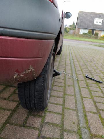

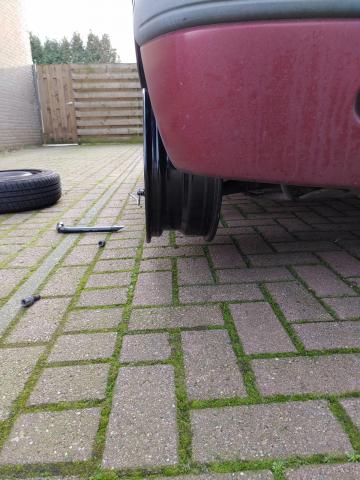

Hallo leute

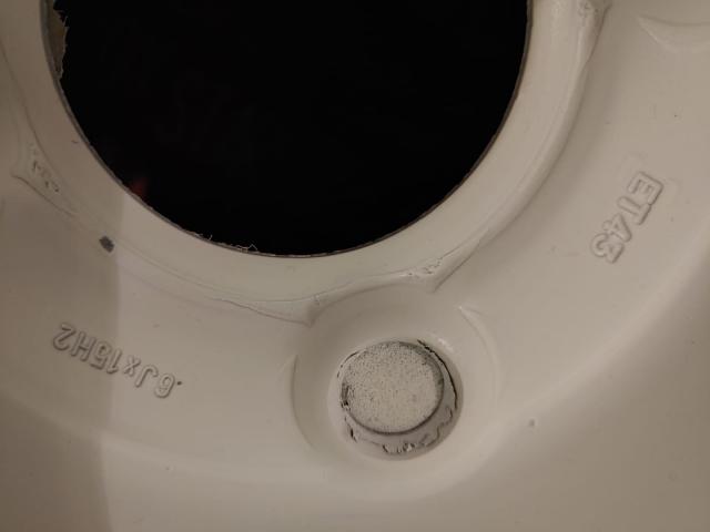

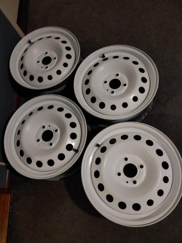

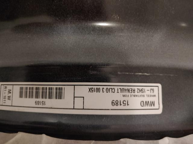

Ich habe hier einen Satz Stahlfelgen von Renault in der Größe 6x15 Zoll mit einem Et-Wert von 43.
Ich wollte dieses Weiß sprühen und mit Reifen in der Größe 175 / 50.15 ausstatten
Ist das alles ohne Probleme?
von 5.5 und et36 auf 6 und 43 ist das kein großer unterschied?

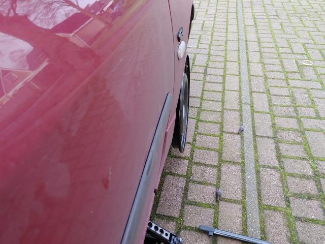

Ich hab es probiert und es past.
Aber 1 cm spacers ist besser

Ich habe 6,5/15/37 zwar auch mit 175/15/55 eingetragen bekommen, aber das war bereits super knapp.

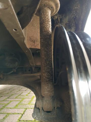

Das Problem ist, dass Dein 175er Reifen Ballon-Format haben, und der Platz zum Stoßdämpfer-Körper darum noch enger wird.
[Bild: 7jao295m.jpg]
Hast Du Pech und erwischt einen 175er, der breit baut, fährst Du freiwillig nicht zum TÜV, weil es bereits nach der Rad-Montage schleift.
Der TÜVer will 6mm Abstand zwischen Stoßdämpfer und Reifen/Felge sehen. Das ist ein nicht zu unterschreitender Sicherheitsabstand, weil sich der Stoßdämpfer im Gummi-Domlager und Reifen/Felge in den Gummibuchsen bewegen.
Zur Einzelabnahme musst Du auf jeden Fall, weil meines Wissens Renault keine 15er Felgen für den Twingo freigegeben hat.
Beim TÜV wird dann verschränkt. Das geht so: Einseitig hinten aufbocken, Auffahrrampe unterstellen, ablassen. Motorhaube auf. Dreimal kräftig auf die Stoßdämpfer-Aufnahme des gegenüberliegenden Rads drücken und dann vorn und hinten zwischen Stoßdämpfer und Rad/Reifen messen, ob die 6mm Sicherheitsabstand eingehalten werden.
Zu breit dürfen die Verbreiterung nicht sein. Die 6mm müssen auch als Sicherheitsabstand zu den Radhaus-Kanten gegeben sein.
Nutze den Reifenrechner und orientiere Dich an meinen Felgen bei der Wahl der Distanzscheiben. Du musst den Ballon-Nachteil wegbekommen. Das wird irgendwo zwischen 6 und 8mm sein. 10 Millimeter geht dann schon in Richtung Optik. Du musst dann in der ABE oder dem Teilegutachten der Verbreiterung prüfen: Werden längere Radschrauben verlangt?
Nimm einfach eine Deiner Felgen, fahr zu Deinem Reifenhändler und bitte ihn, einen seiner 175-Altreifen zum Testen aufzuziehen.

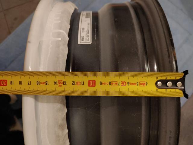

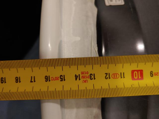

Ich habe die Felgen gemessen und an der Außenseite sind sie 18 cm.

(28.12.2019, 22:11)kww76 schrieb: Die serienmäßigen 14-Zoll-Stahlräder sind 5,5 Zoll breit und haben 155 Reifen.
Die Reifen sind schmaler als die Felgen.
5,5 Zoll sind 13,97 Zentimeter. 155er Reifen sind breiter
Zitat:Diese Felgen sind einen halben Zoll breiter, also 1,27 cm und die Reifen sind 2 cm breiter. Es scheint mir unmöglich, dass die Reifen breiter sind als die Felgen. Ich habe die Felgen gemessen und an der Außenseite sind sie 18 cm.
6 Zoll sind 15,24 Zentimeter. 18 Zentimeter sind ziemlich genau 7 Zoll. Prüfe bitte die Angaben. Breite, Höhe, Lochkranz, Lochzahl sind auf der Felge eingeschlagen.

Die Bilder sagen so nichts aus. Das ist im Stand und ohne Belastung ausgefedert. Die 6mm müssen beim Verschränken vorhanden sein. Wenn Du zum Beispiel mit Tempo 130 in eine Linkskurve gehst, die in einer Senke liegt und der Twingo ganz tief einfedert, darf schließlich nichts klemmen.

Seine Angaben stimmen, denn er misst die Gesamtbreite der Felge inkl. Horn links und rechts und nicht die Felgenmaulweite, auf welche sich die Angabe der Felgebreite bezieht!

Also wenn sich der Abstand zwischen Stoßdämpfer und Reifen/Felge bei der Achskonstruktion des Twingos, egal ob vorne oder hiten,unter Belastung merklich ändert, dann ist an Deinem Auto was ziemlich kaputt......

Der Raum scheint nicht wirklich groß zu sein, und Spurverbreiterungen scheinen mir auch besser zu sein, aber es sieht so aus, als ob dies passen sollte.

Es ändert sich aber nichts an der Aussagekraft des Reifenrechners: Ein 175er Reifen baut auf einer 6,5-Zoll-Felge anders als auf einer 6-Zoll-Felge. Auf der 6-Zoll-Felge ist darum der Abstand zwischen Reifen und Stoßdämpfer-Körper geringer als bei einer 6,5-Zoll-Felge.
Und nein: Wenn sich der Abstand zwischen Stoßdämpfer und Reifen/Felge unter Belastung verändert, dann ist am Twingo nicht etwa etwas kaputt, sondern das ist normal. Der Abstand muss sich sogar verändern, weil weder Stoßdämpfer noch Rad/Felge spielfrei gelagert sind. Die Gummi-Lager geben immer nach. Wie stark, spürt man erst, wenn man die Gummi-Lager durch wirklich spielfreie Metall-Lager ersetzt.
In der Radführung des Twingos befindet sich zwar tatsächlich wenig Gummi. Zudem handelt es sich um "Vollgummi"-Lager mit 6 oder 8mm Wandstärke. Ganz anders sieht es bei den Domlagern aus. Die Konstruktion der vorderen Domlager, die zweiteilig sind, kommt garantiert nicht aus dem Rennsport. Die hinteren Stoßdämpfer sind unten auch in Gummi geführt. Das Gummi dort verschleißt gern, bleibt wegen der Vorspannung der Feder aber meist unentdeckt.
Ist aber eine müssige Diskussion: Der TÜVer muss beim Verschränken überall 6mm Sicherheitsabstand sehen. So sind halt die Regeln.
Beim Verschränken hatte ich noch vergessen: Es muss außerdem einmal voll nach links und einmal voll nach rechts eingeschlagen werden, damit die Freigängigkeit des Reifens gegenüber der Karosserie geprüft werden kann. Die Problemstellen befinden sich in der Regel, je nach Fahrzeugseite, bei 10 oder 14 Uhr.

Ich würde es von der Freigängigkeit abhängig machen. Bei 1,5cm hast Du eine effektive ET von 28, das ist noch O.K. auch von den Kräften auf die Radlager. Natürlich nimmt generell die Untersteuerneigung zu, wenn Du die Spur hinten stärker vergrößerst als vorne.
