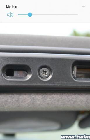

hat jemand vergleichsbilder?
Beiträge: 204
Themen: 34
Registriert seit: Jun 2016
0
Bedankte sich: 2
16x gedankt in 13 Beiträgen
vielen dank für das foto.
die schraube ist bei dir aber fest und du kannst dach dach richtig schliessen?
