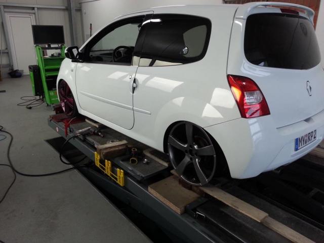

18 Zoll Felgen Twingo N
endlich sind sie da Very HappyVery Happy
WAS für Reifen willst da den fahren? 185/35/18? Wink
gummiband LaughingLaughingLaughing
bei 18 zoll habe ich nur 195/35,165/35 und 165/40 zur auswahl. da es mein alltags auto ist habe ich mich für die "bequemeren" Smile
165/40 entschieden.
Da kommst aber nur bis 6,5Zoll breite hin oder wie breit sind die Felgen. Wirken nämlich breiter.
Meine DIVA Embarassed
allg ist die 165ger bereifung zumindest bei nankang bis 7j freigegeben meine haben 7,5j.
deswegen habe ich mich für 165/40 entschieden dann sehen die nicht so krass gestretcht und die traglast passt
Is aber trotzdem n halbes Zoll zu gross....Btw: Montierst die Pellen selbst? Ich bin schon bei einem 205/35/18 VERZWEIFELT. DAS war n Akt bis der montiert war! Da wirft dich so ziemlich jeder Reifenbude wieder raus wen mit sowas daher kommst Wink
Ob der 165er wirklich bequemer ist wage ich noch zu bezweifeln Very Happy ich muss mir den Wagen mal in echt anschauen. Bist ja ganz aus der Nähe.
Ruslan du bist verrückt echt gibts wieder ne knallerfarbe?
jop die reifen werde ich montieren.
die farbe muss ich noch mischen aber iwi will die nicht so wie ich es will XD.
Die 165er bekommst du doch nie im Leben eingetragen bei einer 7,5" Felge. Besonders wo ist das was mit "bequem" der Reifen kann doch null arbeiten?
Kev, eintragen lässt sich fast alles (zur VAG-Fraktion rüberschauen Very Happy) Aber von bequem kann hier echt keine Rede mehr sein. Naja wer schön sein will muss leiden. Twingos mit 18" sahen bis jetzt mMn immer wie Jeeps aus. Ich bin gespannt was Russlan draus macht!
Nein! Ein 165/40 lässt sich nicht legal auf der Felge eintragen. Natürlich gibts diverse Prüfer die gegen einen gewissen Schein die Augen zudrücken. Aber legal kann so ein Reifen nicht gefahren werden.
Ich hab ja auch nur von Einträgen und nicht von einer wasserdichten Eintragung gesprochen Wink das sowas lupenrein nicht über die Bühne gehen kann weis ich auch.
Mich wundert dass noch niemand das wahre Problem an diesem Projekt sieht, wie wollt ihr ein Fahrzeug bremsen oder Kurvestabil halten wenn man den "Latsch" einen Fahrrad's hat ???
Ruslan dürfte dann schon mit Volllast geradeaus Probleme haben die Kraft au den Boden zu bekommen. Wink
