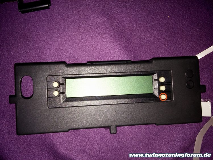

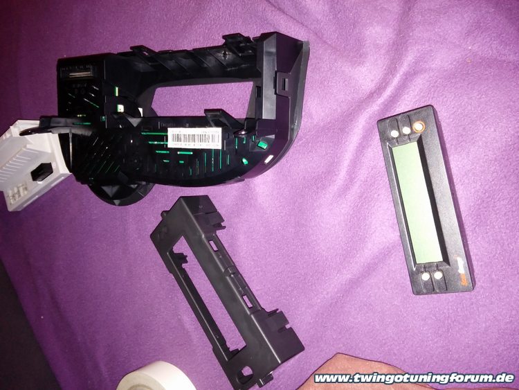

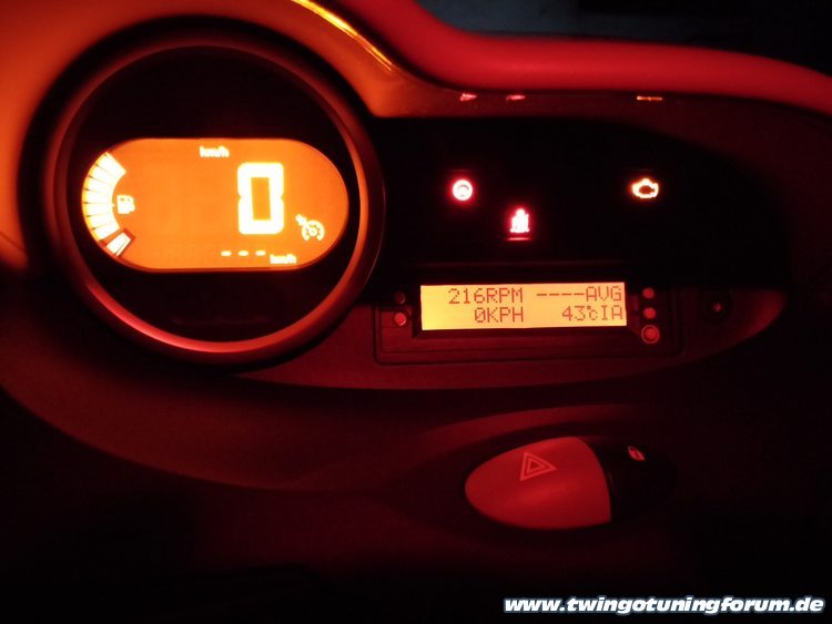

Hab mir wieder einen Scangauge aber dieses mal den 2er und nicht den Eco. Für 60,- € musste ich einfach zuschlagen.
Er wurde dann direkt nach Ankunft eingebaut und eingestellt.... habe das so hier im Forum gesehen und es passt einfach perfekt.

Gefällt mir sehr sehr gut !
Wo hast du die dafür passende Halterung her ?
Ich würde das auch so gerne machen aber ich habe kein Display vorhin drin gehabt und deswegen so eine Mulde beim tacho :/
Habe einfach die originale Blende genommen und das Display mit doppelseitigem Klebeband befestigt und weiterem Klebeband über das rückwärtige Gehäuse weiter fixiert.

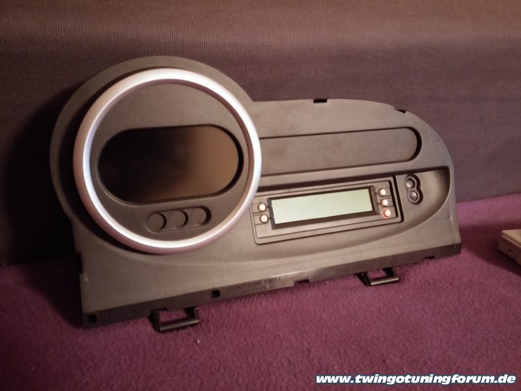

Heute ist der 1. Teil meiner neuen Anschaffungen gekommen....morgen soll dann wohl der Rest kommen.... es ist echt eine Sucht... DROGE RENAULT SPORT!!! Konnte nämlich wieder etwas ergattern was ich in Deutschland schon länger suche.
