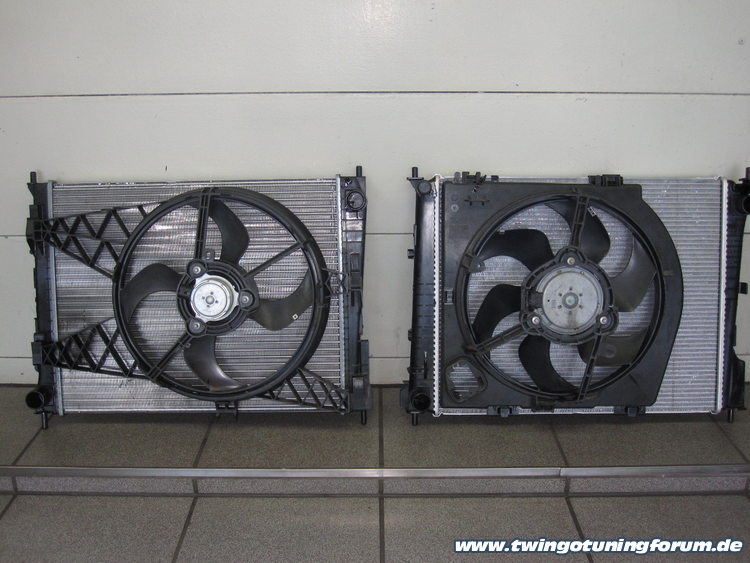

Ja, da der Twingo R2/ Clio R3 Kühler sich kaum in den 1ser quetschen lässt (ich bestellte ihn eigentlich dafür), wird er nun hier verwendet. Da er absolut identisch montiert wird wie der Serienkühler beim RS und dieser wiederum die gleichen Kühler verwendet wie der GT, ist es diesesmal nicht unbedingt ein Fehlkauf. Geplannt war er ja sowieso irgendwann da der erste Cup Kühler ein Beschiss war, obwohl er minim bessere Kühlleistungen abgab.
Nun zu diesem Cup Kühler, er sieht wiederum nicht nach Racing aus, ja und eine kleine "andere" Teilenummer bestätigt wieder er ist auch über eine normale Ersatzteilnummer bestellbar, es ist der Kühler vom Clio C RS 200PS. Doch jetzt gibt es hier einen lustigen Fall, wenn ein normaler Kunde diesen Kühler will dann muss er ihn mit der "Racing" Ersatzteilnummer bestellen, dann ist er günstiger. Wenn ich bei Renault dieses Teil will, dann muss die reguläre Ersatzteilnummer verwendet werden, dann kommt es für mich noch billiger. Ach ja bevor ich es vergesse, diese Info werdet ihr weder von Renault direkt oder der Sport Abteilung bekommen, nur Personen wie ich die das Zeug unter die Lupe nehmen, finden diesen Nummern (Preis) Irrsinn heraus.

Der RS verwendet genau die gleichen Kühler wie der GT, dass heisst ihr habt auch den Doppelkühler Klima/Wasser der sich nicht trennen lässt, wer Klima hat verliert sie beim Einbau dieses Kühlers oder muss aufwendig wieder irgendwie einen Klimakühler anbauen. Wie schon gesagt dieser Kühler bringt bei uns was, denn er ist deutlich dicker und verwendet den starken Lüfter im Gegensatz was ich im Moment drauf habe. Wink
p.s. Allerdings gibt es Unterschiede, automatische und manuelle Klima können verschiedene Kühlversionen haben, manuelle haben meist getrennte Kühler, das Problem ist jetzt einfach, ich habe noch nie ein RS ohne Automatik gesehen. So hat er bis jetzt immer den Doppelkühler drin gehabt. Wink
[Bild: twingo-11161922-ZzB.jpg][Bild: twingo-11161938-coX.jpg]
Also hier nun schön zu sehen:
Der linke und dünnere Kühler inkl. Lüfter wird im R1 Twingo RS für Rennen verwendet, aber nebenbei ist es die selbe Baugruppe wie sie der "Jenss" drin hat.
Der rechte und dickere Kühler ohne Lüfter wird im R2 Twingo RS und Clio R3 für Rennen verwendet, aber wie schon erwähnt ist der Kühler ebenfals original in jedem Clio C RS drin. Der Lüfter allerdings ist von der Optik und Funktion her eine Nounce anderst, eine Halterung oben ist versetzt darum hängt meiner ein wenig schief. Von der Montage her war es schon ein wenig "ungleich", da habe ich nicht genau geschaut dass der Clio Kühler einen Anschluss mehr und der Entlüftungsanschluss um 90° auf die andere Seite schaut, zwar genau so dass man den Ausgleichsbehälter nicht mehr montieren kann. Aber nichts desto trotz er ist montiert, es geht wenn man auf diverse Schläuche und Adapter retour greifen kann.
Von der Kühlleistung her hätte ich mehr erwartet, ich bin zwar genug weit weg vom 3 stelligen Bereich unter langer Volllast aber, geil wäre halt schöne konstante 90°. Ich nehme jetzt einfach mal an, dass der LLK vorne dran halt den Luftstrom zu stark bremst, denn kaum vom Gas weg ist man sehr schnell wieder unter 90°.
Thema Wasserkühlung ist jetzt abgeschlossen. Wink
