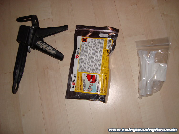

Erstmal 2 komponentenkleber um die Löcher ich der Stoßstange zu zu machen.
[Bild: twingo-09308071615-g1H.jpg]

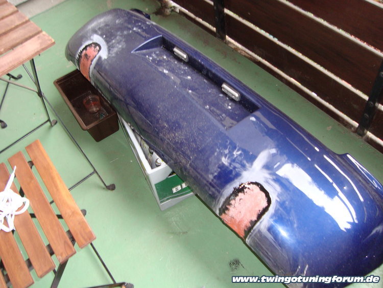

Dann die Stoßstange mit den besagten Löchern
[Bild: twingo-09308071635-We7.jpg]

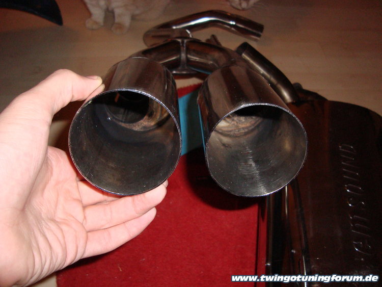

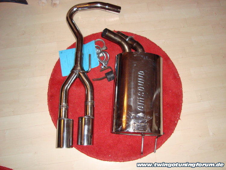

Und einen Neuen Edelstahlauspuff von Fox.Der wird dann mittig rauskommen, dafür muss ich aber noch Löcher in die Stoßstange machen.
UNd wenn ich mal mal keinen bock auf die Endrohre mehr kann man die einfach tauschen.
[Bild: twingo-09308072036-x89.jpg]
[Bild: twingo-09308072047-LGt.jpg]

So die vordere Stoßstange wurde schon repariert.
4 Glasfasermatten von hinten, 2k kleber vorne in den riss und jetzt ist grade GFK Spachtel drauf.
[Bild: twingo-09308122938-AUf.jpg]

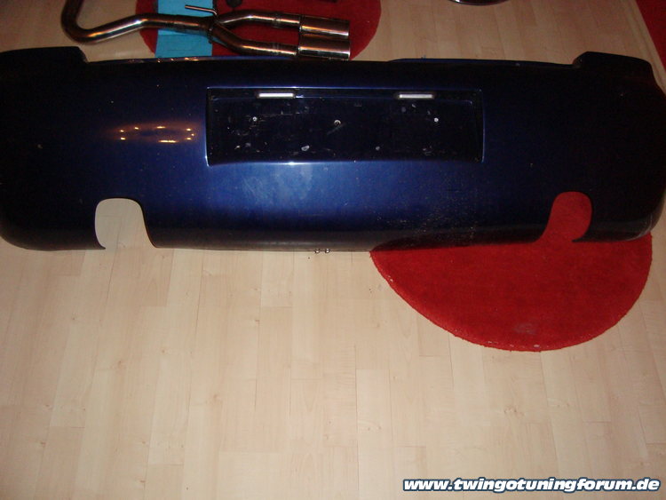

So nun die hintere im mom 3 Matten drauf und eine V-förmige Kante mit 2k klber modeliert, denn wenn man Spachelt auf ne Kante zieht bricht er leichter als wenn man es so macht.
[Bild: twingo-09308123009-61I.jpg]
