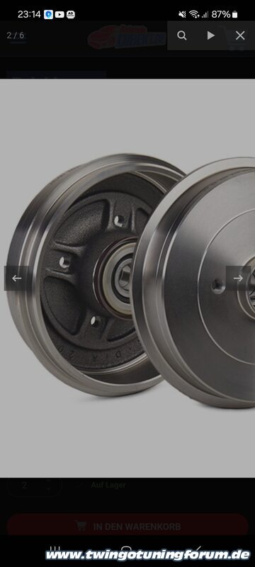

Sind es die Bremstrommeln die ich brauche?
Frage da wenn man meine alte Bremstrommel anschaut ist mein Abs Ring so mit Kerben und auf der neuen Bremstrommel die mit Radlager und Absring sein soll ist das alles außerhalb des Rings so eben/Glatt. Oder ist das nur der Schutz der Runter kommt und unten drunter das sind die Abs Kerben vom Absring?
Sorry wenn ich mich nicht deutlich ausgedrückt habe hoffe ich versteht mich was ich meine. Ich hänge mal ein Foto zum Vergleich zu der alten Trommel.
Kann mich jemand hier Aufklären.

RE: Probleme mit der Bremse twingo 2 Facelift mit 75 Ps - Thomas2030 - 07.01.2025
@Braodcasttechniker
hi, danke für die Links die habe ich mir schon vor Paar Stunden angeschaut bzw durchgelesen und habe auch ein Helicoil M12x1,5 bestellt. Doch wüsste ich welche neue Trommel ich bein unseren Fagrzeug einbauen kann würde ich das machen. Bin kein Fan von. Notlösungen. Und ja selbstverständlich mache ich die Bohrung wie auch das Schneider der Gewinde am Standbohrmaschine.
Aber wie gesagt am liebsten wären mir neue Trommeln.
Kannst du dir bitte mal meine Bilder anschauen ob es sich um die passende Trommel handelt. Laut Kinfigurator sollte die passen aber das mit Absring ist für mich irgendwie komisch.

RE: Probleme mit der Bremse twingo 2 Facelift mit 75 Ps - Thomas2030 - 08.01.2025
Jetzt verstehe ich erst recht nicht. Ich habe die alte Trommmel Innen an den Ring angefasst und es waren deutlich am Finger in Regelmäßigen Abständen leichte Kerben zur Spüren (es war kein Staub). Das mit Schiefbohren das leuchtet mir ein aber zu 100% gerade bohren selbst mit Standbohrmaschine ist nicht einfach und dann noch Gewinde nachschneiden was ebenfalls zu 100% gerade sein muss das wird ja wasSad(
Diese Trommeln die neuen die ich verlinkt habe würde die passen?
Die sind angeblich mit vormontierten Radlager und Sensorring aber auf den Fotos sieht es absolut nicht so aus als würden die gleich sein mit meinen alten Trommeln. Nichtmal Renault Werkstatt selbst konnte Heute bei mir ohne Demontage der alten Trommeln die passenden Trommeln raussuchen.
Und auch habe ich heute mindesten 6 Firmen angerufen und bei 3 war ich vor Ort und jede schauete die alte Trommel an und konnte keine passende Trommel bei sich im Teilekatalog finden.
Die wo gefunden wurden hatten weder das Radlager mit dabei noch konnten die mir den passenden Absring raussuchen.
Ich bin echt kurz vor Durchdrehen habe früher Jahrelang Motoren und Getriebeinstandsetzung gemacht und kriege jetzt keine passende Austauschtrommel hin zu bestellen. Man wo sind wir blos gelandet.
Natürlich ist mir Bewusst das man das neue Radlager reinpressen muss wenn nicht vormontiert aber was dann wenn man im Zubehör kein passendes Absring bekommt.
Die Frage ist ob die Trommeln wo ich gepostet habe letztendlich passen oder nicht.
Nochmals Danke für deine Mühe.

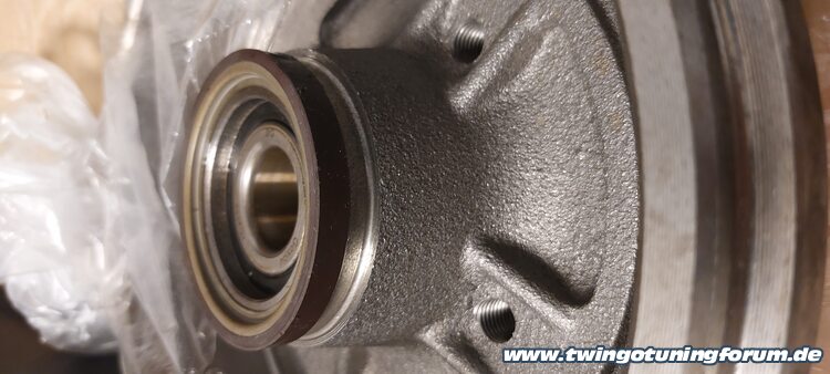

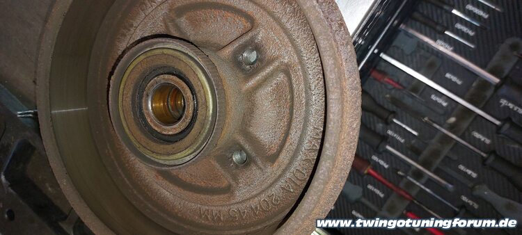

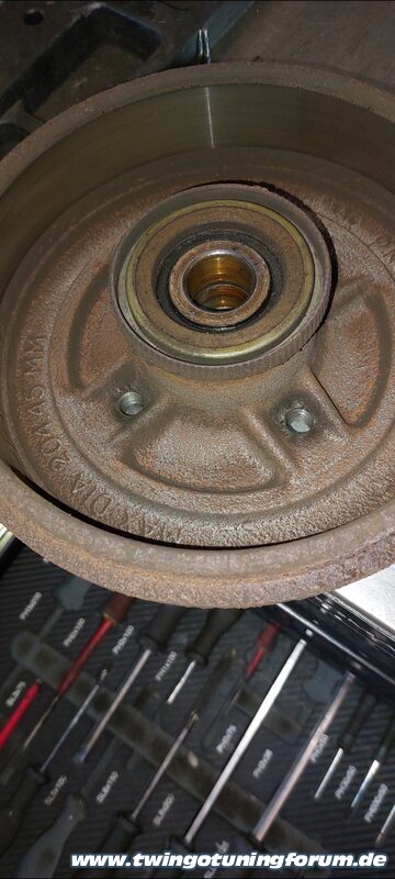

Die neue Trommel hat einen anderen Absring der andersrum auch montiert ist auf der Trommel und sitzt weiter oben auf der neuen Trommel. Bei meiner alten Trommel ist der Absring unten an der Trommel auf Anschlag draufgeschoben.
Beim anziehen drückt dieser dann gegen das Ankerblech oder gegen die Nabenbefestigung. Den Abdruck sieht man auf meinen Bild.
Den Absring kann man auch nicht andersrum montieren da das Lager zu breit ist. Ich habe noch zusätzlich zwei andere Absringe gekauft, aber auch wenn ich die montieren würde weis ich nicht ob die passen würden. Da die Aufnahmenabe für den Absring auch viel tiefer geht als bei der originalen Trommel. Nun hier bezweifle ich das der Absring dann Synchron zum Sensor passt.
Auch wie schon erwähnt sind die neuen Absringe
ausserum Flach und die Alten haben Kerben ob das was ausmacht( andere Kodierung)?
Somit kann ich glaube ich denn Plan B mit den Distanzscheiben 1mm vergessen. Was für ein Theater grrrrrr.Sad((.
Nebenbei die originale Bremstrommel mit Montage der Radlager würden auf 550 Euro kommen und dann noch nicht lieferbar.
So hier mal paar Bilder.
Die erste Trommel ist die Originale ab Bild zwei sieht man das was ich meine mit der neuen Trommel und den anderen Absring.

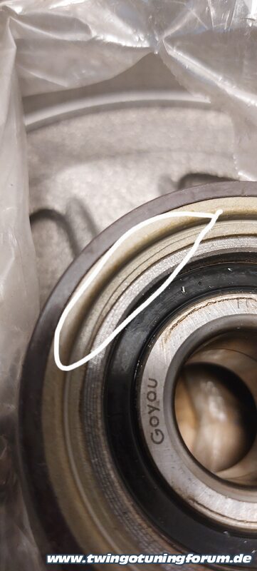

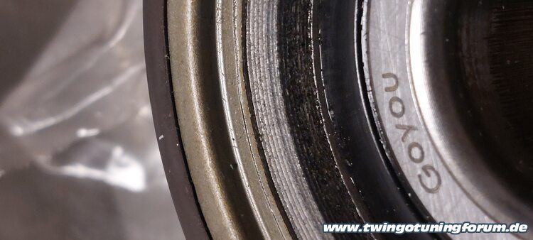

RE: Probleme mit der Bremse twingo 2 Facelift mit 75 Ps - Broadcasttechniker - 12.01.2025
Ich sehe nur dass der Ring nicht richtig aufgeschoben ist.
Ich weiß nicht um wie viel es da geht.
Ob die ABS Ringe glatt oder geriffelt sind ist egal, die Polzahl muss stimmen.

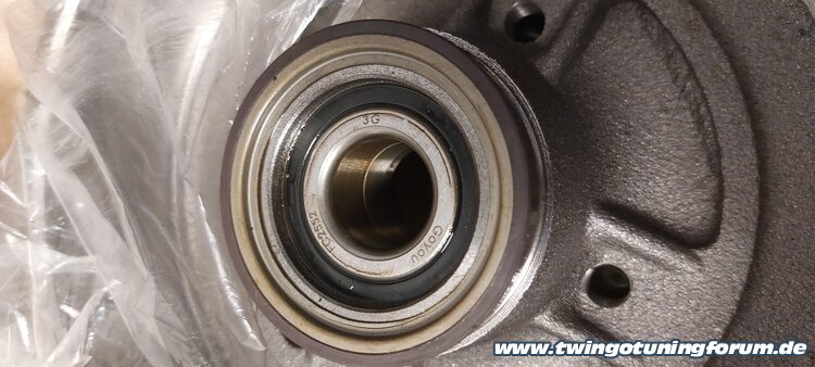

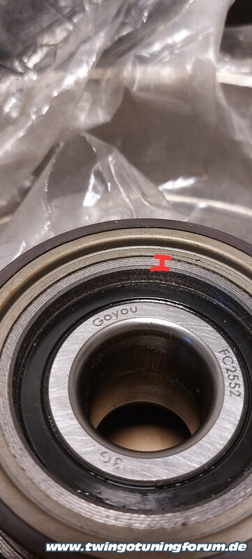

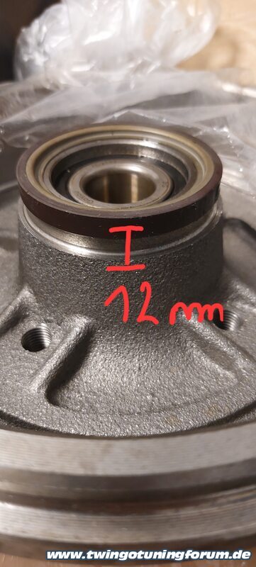

RE: Probleme mit der Bremse twingo 2 Facelift mit 75 Ps - Thomas2030 - 12.01.2025
Hi Broadcasttechniker
Schau dir mal den Absring an vom Foto 1 und vom Foto 3 an der vom Foto 3 der hier ist wie Spiegelverkehrt montiert (sozusagen auf Kopf montiert) keine Ahnung wie ich das nennen soll.
Auch kann man denn auch nicht tiefer reinklopfen da er schon am Radlager Aussenrand ansteht.
Wenn ich denn Absring von der neuen Trommel jetzt entfernen würde und um 180 Grad verkehrt versuchen wurde zu montieren , kann würde das auch nicht funktionieren da das Gehäuse des Lagers es nicht zulässt da zu breit.
Auch im Vergleich sieht nan das der Absring der neuen Trommel viel höher auf der Nabe ist quasi gut über den Radlager selbst. Auf der alten fast eben.
Wenn ich jetzt den Absring entfernen würde und durch die anderen Absringe wo ich zusätzlich dazu gekauft habe ersetze, würde der zwar passen und ist vom Durchmesser breit genug um auf die Nabe vom Trommel weiter runter draufzuschieben aber der ist dann 6mm in der Höhe die Nabenhöhe hat aber ca 12 mm.
Das Risiko ist hoch das wenn der neues Absring nicht kompatibel ist oder ich den montierten bei abmontieren verbiege das ich die Trommel nicht mehr zurückgeben kann.
Schau dir mal die neuen Bilder an.

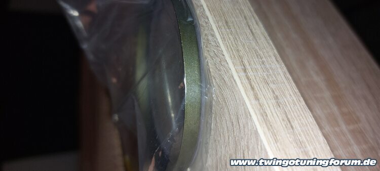

Bild 1 zeigt Radlager Aussenschalle
Bild 2 Aufnahmefläche der Trommelnabe für Absring
Bild 3 hier sieht man ganz genau das nann den Absring nicht tiefer einschlagen kann als er aktuell ist.
Ich bin Fassungslos.....
[Bild: twingo-12161056-nRJ.jpg][Bild: twingo-12161137-QFD.jpg][Bild: twingo-12161206-YXH.jpg]
