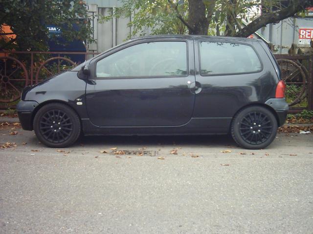

Ich habe einen Phase 2 und der liegt m.E. tiefer als ein Phase 3.
Montiert sind Eibach 30mm und Bilstein B4, das fährt sich einwandfrei.
Allerdings ist er von der Bodenfreiheit schon ohne die 13" Intras sehr tief und es gab an einem Grenzübergang mit Schwellen auch damit Probleme.
