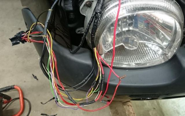

Dann gab es noch weitere Ungereimtheiten in der Belegung des Steckers R183 - hier lag eines der roten Kabel gar nicht auf einer belegten Stelle am Gegenstück.
Da hat wohl einer fürchterlich rumgemurkst - siehe Foto.
#28
sorry, da ist ein Foto zuviel - hoffe es führt nicht zu allzu großer Verwirrung. Das Murxfoto sollte das untere sein.
#29
sag mal was sehe ich da?
Ich fand schon die losen Kabel in der Sicherungsbox grausam, aber was ist da los?
Warst du das oder hast nur mal ausgepackt?
In der Motorraumsicherungsbox fehlt ja eine dicke Sicherung.
Wenn auf beiden Seiten Kontakte sind ist da echt was faul.
