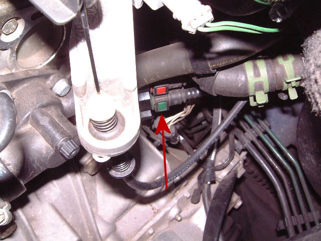

Dieses Werkzeug habe ich definitiv nicht gebraucht, weil meiner schlicht und einfach mit anderen Kupplungen an den Kraftstoffleitungen ausgestattet ist.
Da ich die genaue Bezeichnung für diese Kupplungen nicht kenne, bezeichne ich sie mal als Klick-Kupplungen. Das folgende Foto zeigt ein Beispiel aus dem Motorraum:
[Bild: twingo-13141131-6XL.jpg]
Abbildung 2: Klick-Kupplung an der Benzinleitung
Um eine solche Klick-Kupplung zu lösen, einfach nur auf den grünen bzw. roten Druckknopf drücken und an der Leitung ziehen. Einfacher geht es kaum ...
Die beiden Farben haben übrigens folgende Bedeutung:
  • Zulaufleitung grün: Vom Tank zur Einspritzanlage
  • Rücklaufleitung rot: Von der Einspritzanlage zum Tank
Da der Benzinfilter logischerweise in der Zulaufleitung sitzt, sind auch dessen Anschlüsse grün gekennzeichnet. Damit sind wir dann auch beim eigentlichen Thema angelangt.

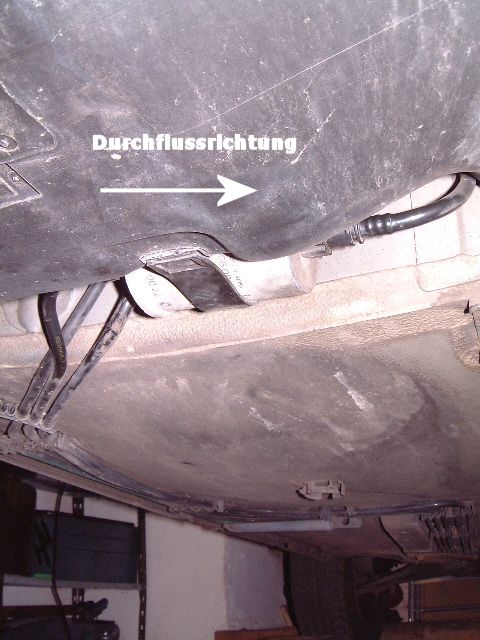

Der Benzinfilter befindet sich unter dem Wagenboden zwischen Tank und Karosserie. Vom Innenraum her betrachtet, sitzt er vor der Stufe, an der die Rücksitzbank verschraubt ist.
[Bild: twingo-03204714-ajD.jpg]
Abbildung 3: Benzinfilter eingebaut
Außerdem ist er leicht nach links versetzt, so dass das es ausreicht, das Auto hinten links aufzubocken und abzustützen.
Zuerst die Kreuzschlitzschraube des Haltebandes herausdrehen und zur Seite legen. Dann beginnt die Sauerei ...
Die Kraftstoffanlage steht normalerweise unter Druck. Deswegen unbedingt vor dem Lösen der Kupplungen ein Stück Lappen über die Anschlussstellen legen und das Gefäß unterstellen. Dann die beiden Kupplungen lösen, den Benzinfilter abnehmen und in das Gefäß legen bzw. dort auslaufen lassen.
Dabei kann es dann passieren, dass einem das Benzin am hochgestreckten Arm herunter läuft ... Shocked

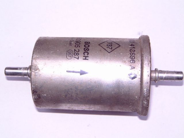

Benzinfilter haben eine vorgeschriebene Durchflussrichtung, die durch einen Pfeil auf dem Filtergehäuse gekennzeichnet ist.
[Bild: twingo-13141148-XXY.jpg]
Abbildung 4: Benzinfilter ausgebaut
Diese Richtung habe ich in der Abbildung 3 ebenfalls gekennzeichnet. Das ist also mit „... richtig herum ...“ gemeint.
