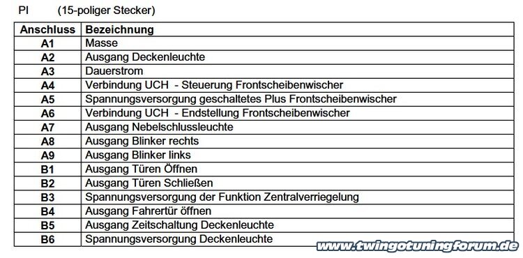

Das ist die UCH vom Twingo 1
[Bild: twingo-10251142816-ZHA.jpg]
Es geht um den unteren Stecker PI.
In B6 geht die Versorgung des Relais fürs Innenlicht abgesichert rein, aus B5 kommt sie raus und geht über einen sehr dünnen roten Draht nach hinten zur Kofferraumleuchte.
Von dort zurück nach vorne zur Deckenleuchte.
Was der Umweg soll weiß ich nicht und ist auch egal, da müssen wir ja nicht dran.
