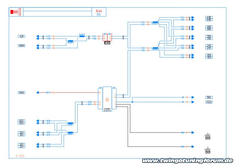

Bitte immer dran denken: Es gibt ein Bild des Steckers (am Steuergerät) das identisch ist mit dem Bild der Kabelbuchse von hinten.
Die Kabelbuchse hat eine spiegelbildliche Belegung.
Hier das Schaltbild mit französischen Farben
Bei dir gibt es ja einen Draht, kein Plan.
Aus welchem Auto stammt die Servolenkung?
Ein anderes Schaltbild haben wir leider nicht.
