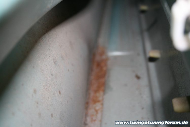

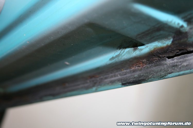

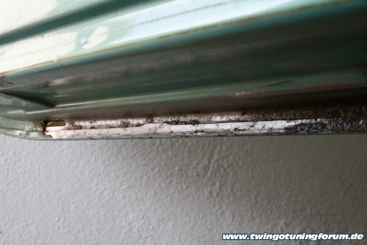

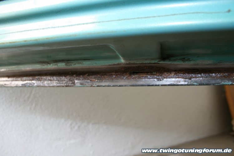

sooo ich hab heut mal alles auseinander gebaut:
Fahrerseite: ![]() ![]() ![]() ![]() ![]() ![]() das is die Fahrerseite die ich schon in Angriff genommen hab, und folgende Bilder sind die von der Beifahrerseite ![]() ![]() ![]() ![]() ![]() sooo Jungs, und nun? Also wie ich den Rest unterhalb der Türen wegbekomme weiß ich, aber wie soll ich den Rost in den Türen rausbringen? Also durchgerostet ist es nicht, hab ich schon kräftig mit nem Schraubenzieher dran gewerkelt. Rostet wohl innen und außen... ![]() D.h. ich mach die Türen innen kopmlett sauber, geh mit diesem Fertan ran. Weil da komm ich weder mit der Flex, noch mit dem Akkuschrauber ran! Und danach kräftig Sprühwachs rein... oder?
28.10.2009, 12:55
(28.10.2009, 11:13)runaway schrieb: sooo Jungs, und nun? ... Tja Mädel, im Grunde genommen hast Du ja die notwendigen Arbeitsschritte schon aufgezählt ... Schaut übrigens so aus, wie ich es befürchtet hatte ... Vielleicht hat ja Hurricane2033 noch eine gute Idee ... ![]() Falls Du mit Fertan arbeiten solltest, ist es sehr wichtig, sich an die Verarbeitungsvorschriften zu halten ... Ein entsprechendes Heftchen sollte beiliegen. Falls nicht, schicke mir Deine Emailadresse - ich habe es als pdf ... ![]() Gruss Klaus
