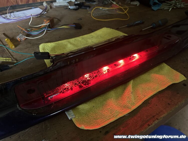

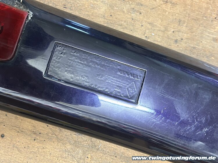

hat schon jemand die Leuchtmittel, ich vermute es sind LEDs, an einem Renault Spoiler mit dritter Bremsleuchte und Waschwasserdüse getauscht?
Wir haben da einen gefunden. Jetzt schwanke ich zwischen „so lassen und nicht mehr kaputt machen“ oder doch lieber einmal innen entschmoddern und die Leuchtmittel ersetzen.

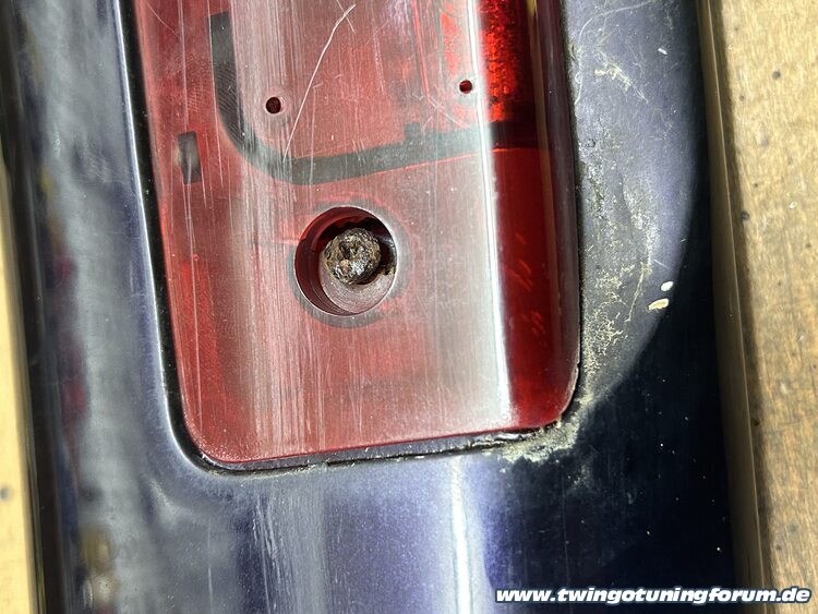

Die Reste der Schrauben zu entfernen ist das eine, lässt sich die Leuchte selbst zerstörungsfrei öffnen?
Danke schonmal für hilfreiche Kommentare!

Da wirste wohl die Schraube ausbohren müssen.
So einen Spoiler haben wir auch, ich glaube das ist der gleiche. Dort sind keine LED verbaut sondern Glühbirnen. Wenn man die Schrauben auf hat, kann man die rote Abdeckung ab machen und darunter ist die Bremsleuchte.
Unsere war auch recht "dreckig", haben wir versucht sauber zu machen, aber ging nicht zu 100 %. Wir haben uns dann entschieden eine neue Bremsleuchte einzubauen. Unn zwar diese HELLA VALUEFIT 2DA 357 015-001 Bremsleuchte - LED - 12V. Dafür musste man aber einiges abmachen und das vorsichtig.
Ich versuche mal morgen Bilder hochzuladen.

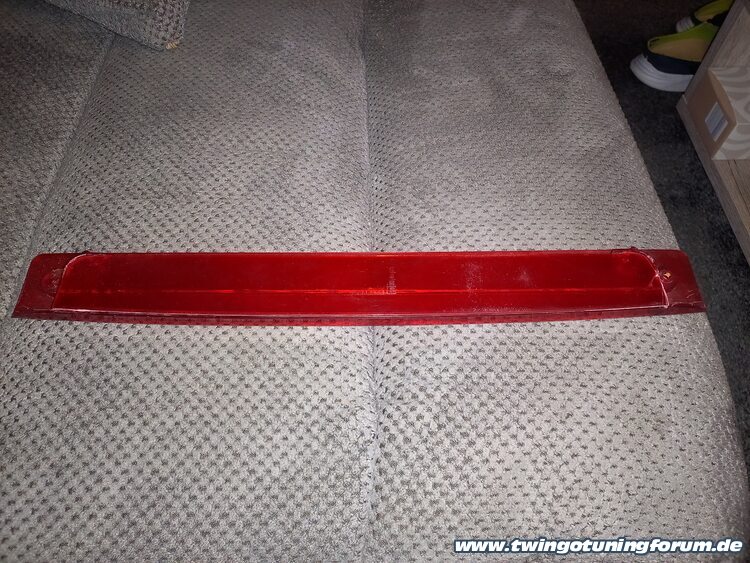

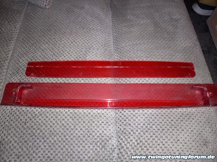

Also an sich hat die keine Restnasen nur Führungsnasen und ist tatsächlich nur mit sen zwei Schrauben verschraubt. Die eigentliche Bremsleuchte also der Lampenträger ist mit zwei Schrauben fest.
Hier die Abdeckung von unten (Bremsleuchte war da schon raus)
[Bild: twingo-17184742-mFj.jpg]

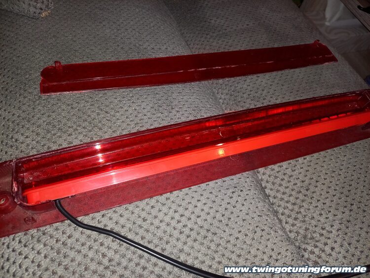

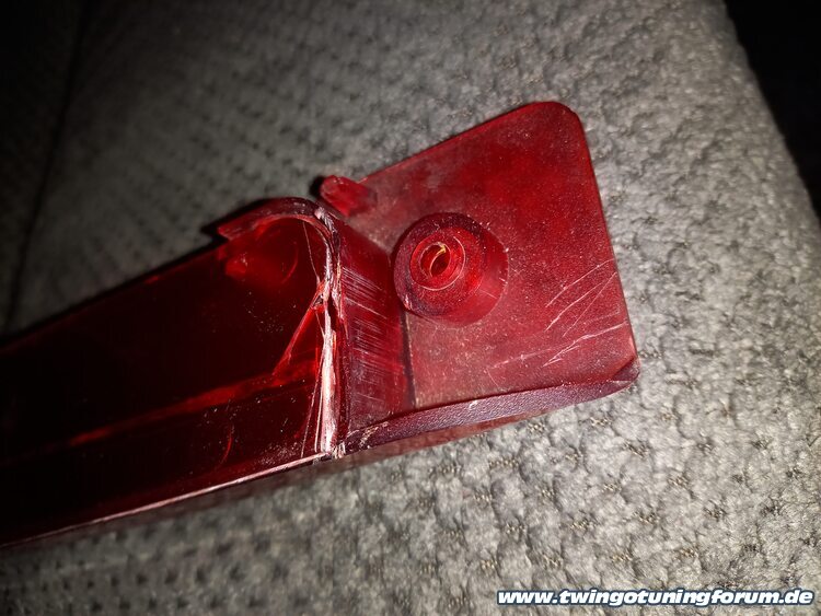

Die Abdeckung wo die Bremsleuchte drunter sitzt, bekommt man nicht ohne weiteres ab, da diese angeklebt ist. Mit Geduld und Cutter geht.
[Bild: twingo-17185144-rAw.jpg]
Hier ein Bild wo diese Abdeckung ab ist
[Bild: twingo-17185235-pe5.jpg]

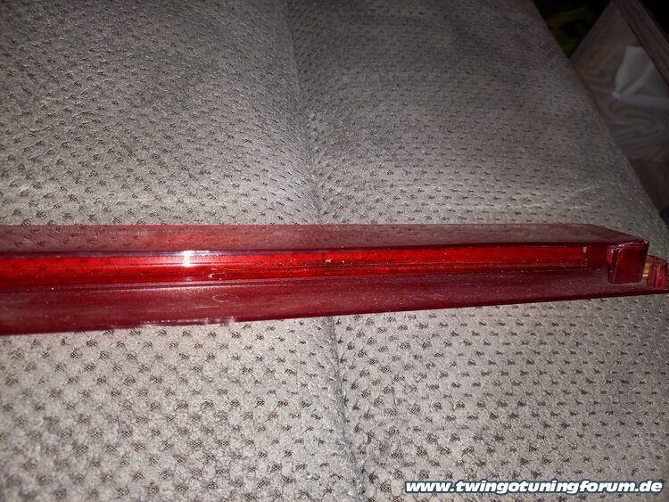

Hier etwas seitlich, wo die Abdeckung noch drauf ist. Da sieht man schon, das wenn die Bremsleuchte drin ist, die aich etwas angeklebt ist, man nicht bis nach ganz vorne kommt um den Dreck raus zubekommen
[Bild: twingo-17185335-6Mm.jpg]
So ähnlich saß mal die alte Lampe
[Bild: twingo-17185555-xAr.jpg]
