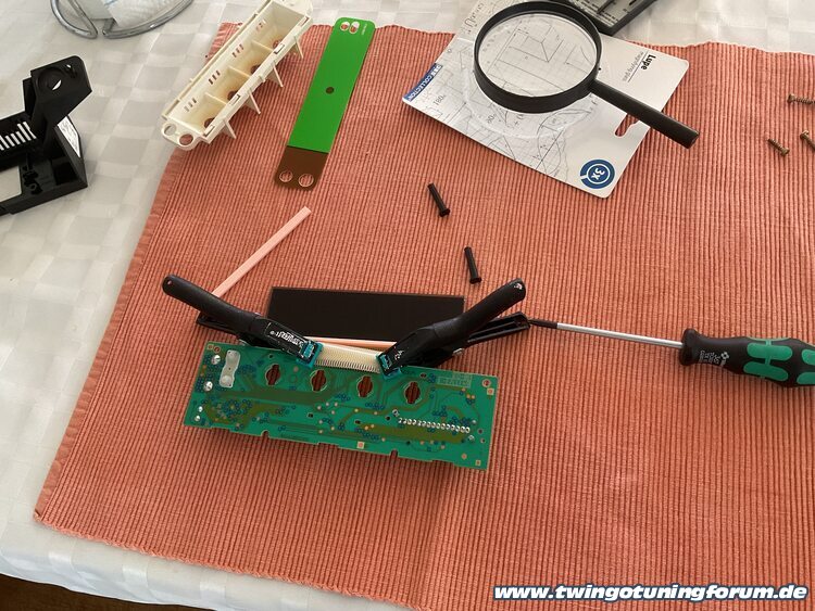

Ich habe den Tacho gerade eben vorsichtig auseinander genommen, aber ich kann weder ein defektes Bauteil noch eine zerstörte Leiterbahn erkennen.
Was könnte es den noch sein? Mein Kollege meinte das auch der Warnblinkschalter dafür verantwortlich sein könnte.
Habt ihr noch einen Tipp für mich? Ein einfaches Multimeter zum Messen hätte ich da, mehr leider nicht.

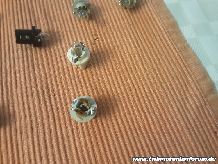

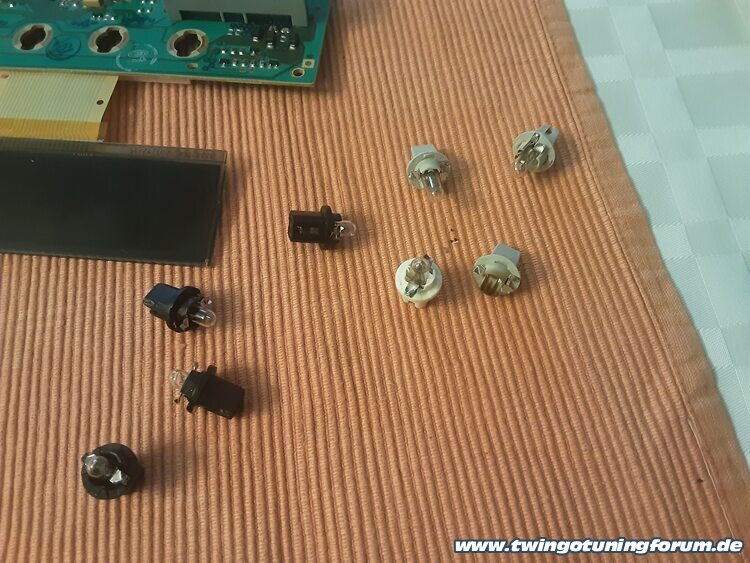

Zeige doch bitte auch die Lämpchen.
Die Rückseite der Platine ist ja übel zerkratzt,
aber da sind ja zum Glück keine Leiterbahnen.
Teste die Lämpchen bitte mal mit einer guten 9V ALKALI MANGAN Blockbatterie.
Alte und neue.
Oder messe zumindest mit deinem Multimeter durch.

Ok, Bild von den Lämpchen schicke ich heute Abend und testen mache ich auch gleich nach Feierabend.
