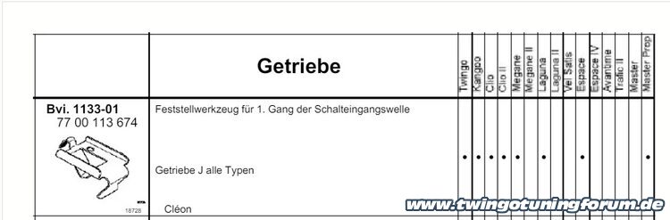

Ich hole das hier nochmal hoch. Eine intensive Suche im Netz hat ergeben, das das Problem mit dem Rückwärtsgang von einem nicht korrekt eingestellt Schaltgestänge kommen kann. Das Problem ist aber, ohne das Werkzeug Bvi. 1133-01 geht das nicht, denn es sichert das Getriebe in einer Grundstellung.
Das Ding sieht so aus, im Bild steht auch die Teilenummer von Renault. Aber es ist nicht zu bekommen.
Es muss doch auch eine andere Möglichkeit geben, hat denn niemand eine Idee?

Zur Frage: Der Twingo 2 hat auch ein Schaltgestänge und im WHB wird die Einstellprozedur ausführlich beschrieben, leider halt nur unter Benutzung des Werkzeugs.
Könnte es denn auch ein Problem mit der Nachstellung sein? Wie kann ich die prüfen? Ich weiß, die Mechanik ist unten am Kupplungspedal verbaut, aber wie die richtig stehen muss, weiß ich nicht.
