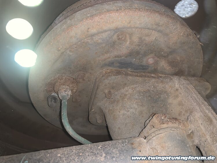

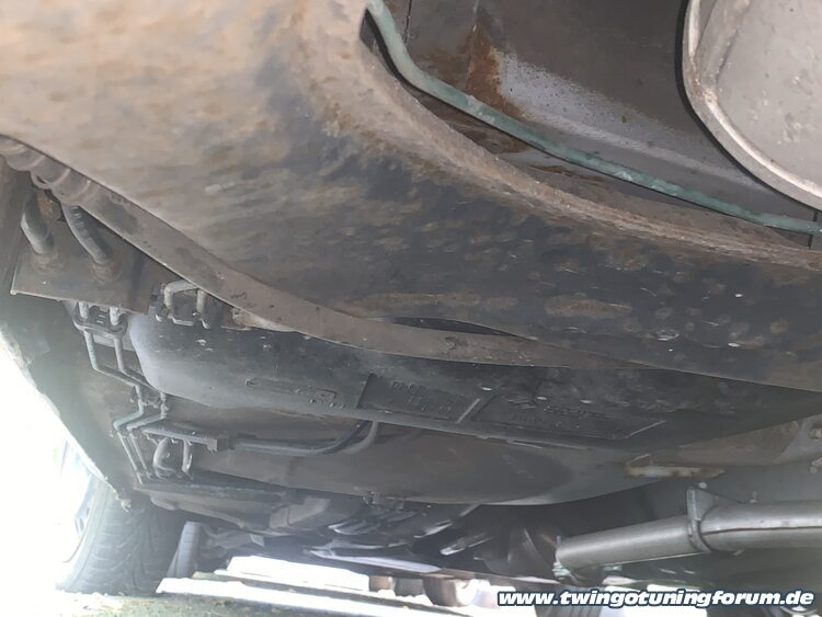

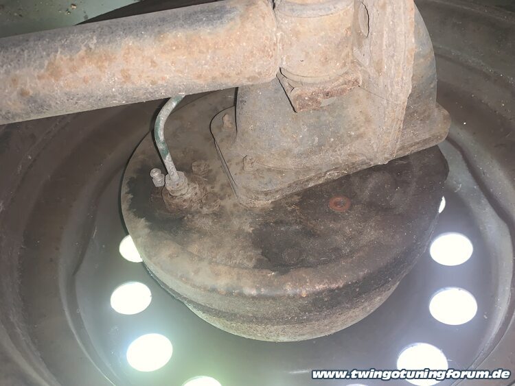

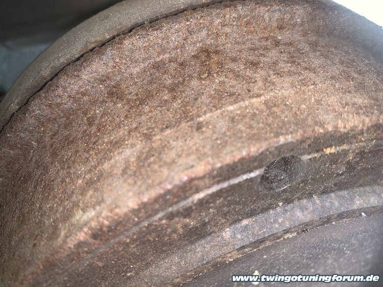

Achso, ich hatte dich so verstanden, dass das schon die sind, die ich ohne ABS brauche. Aber dann lass uns weiter identifizieren. Aufgemacht hab ich die Trommeln noch nicht, wenn das sein muss, geht das erst am Wochenende. So lange schon mal die folgenden Bilder:
links:
[Bild: twingo-25144757-oMh.jpg]
rechts:
[Bild: twingo-25144819-6sM.jpg]
Leitungen verlaufen links, falls das bei der Identifikation hilft:
[Bild: twingo-25145024-oVM.jpg]
außen mit Loch, falls relevant:
[Bild: twingo-25145000-G4E.jpg]
Das sind die Zylinder mit den versetzten Anschlüssen.
Also die richtigen.
Und leider auch die teureren.
Die links und rechts unterschiedliche Nummern haben, allerdings auch im Set zu haben sind.
Bitte unbedingt mit open Ring Schlüsseln arbeiten, nicht Gabelschlüsseln.
Und selbst dann kann es knapp werden.
Super, vielen Dank dir. Wir schauen am Montag mal in die Bremsen rein, dann wissen wir, ob wir noch mehr brauchen. Ich nehme an falls Trommel verschlissen dann diese neu, falls Bremsbacken abgefahren oder feucht, dann entweder neue Bremsbacken oder gleich ein neuer Bremsensatz, in dem Fall am einfachsten wahrscheinlich direkt vormontiert und eben für ohne ABS mit den richtigen Zylindern. Aber das sehen wir dann. Schönes Wochenende!

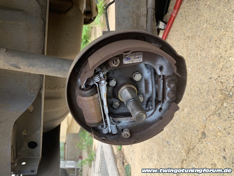

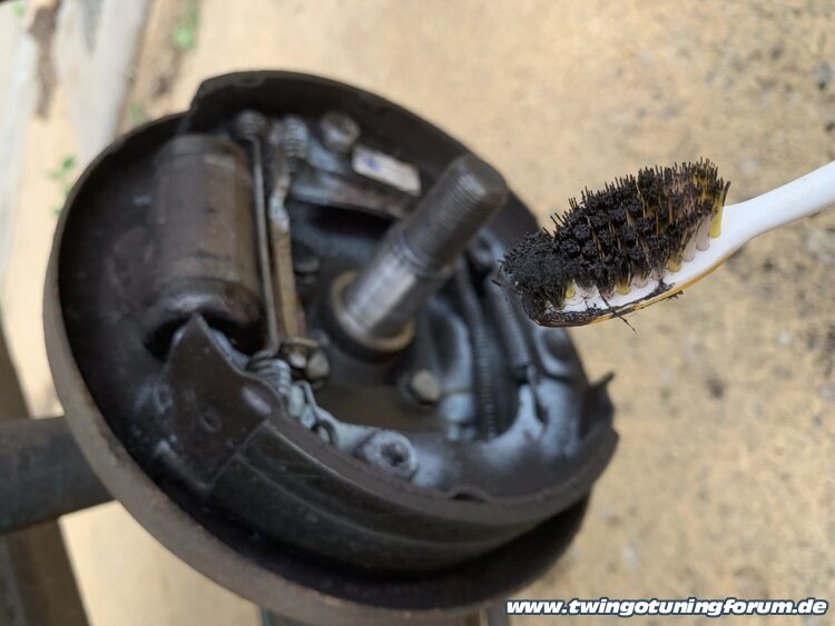

Beim Öffnen haben wir folgendes herausgefunden:
Bremse hinten rechts Zylinder trocken, bewegt aber nur die hintere Backe. Vielleicht kommt die stärkere Bremskraft auch daher. Wird getauscht. Beim Öffnen kam trockener Abrieb raus, ist hoffentlich normal.
Bremse hinten links total versuppt innen, Zylinder läuft aus, Beläge auch feucht. Daher wahrscheinlich die schwächere Bremskraft links. Bremsbacken und Zylinder werden getauscht, Trommel gereinigt.
Trommeln jeweils ok.
Vorne sinds wohl eher die Bremssättel, da links vorne nicht die ganze Scheibe abgerieben ist (1cm Rostrand außen) und die Beläge ok aussehen. Rechts vorne schräges Tragbild auf der Scheibe, gibt ne ganz schöne Kante Richtung Achse. Hier wohl auch Bremssattel schief --> tauschen. Und ne neue Scheibe. Belag dann hier gerade schleifen da noch sehr dick.
So unser Verständnis, gerne ergänzen/korrigieren falls du mehr weißt @Ulli.
Bremse hinten rechts:
[Bild: twingo-02085801-Rdb.jpg]
Bremse hinten links:
[Bild: twingo-02085943-jHm.jpg]
Mach das schön mit Wasser sauber und schau dass sich die Beläge bewegen.
Aber das ist nicht dein einziges Problem.
Tausche beide Radzylinder und es ist Ruhe.
