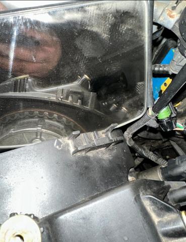

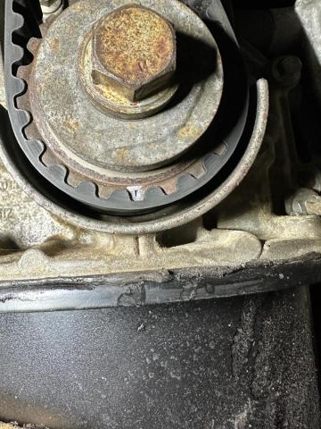

Edit: Er hat mir einige Bilder von der Ausrichtung des Zahnriemens geschickt.

[Bild: view?usp=sharing] [Bild: view?usp=sharing]
Hier lade ich die Bilder der Zahnriemen-Ausrichtung hoch, da sie im ersten Beitrag nicht sichtbar sind.

Zahnriemen sieht ok aus.

Ich habe jedoch die Befürchtung, dass sie an der falschen Stelle nach dem Problem suchen. Heute haben sie mir dieses Video geschickt, in dem sie zeigen, dass die Nockenwellenriemenscheibe dieses Spiel nicht haben sollte. Ich habe mir das Teil aber angesehen und es hat eine Feder im Inneren sowie einen hydraulischen Mechanismus, der durch Öl gesteuert wird. Laut Informationen im Internet ist eine leichte Bewegung normal. Was meint ihr dazu?

Aha, ein D4F mit Nockenwellenversteller.
Ist im Bild im ersten Beitrag zu erahnen.
Das Spiel würde mir auch nicht gefallen, das wird aber wohl nicht die bemängelten Fehler provozieren.
