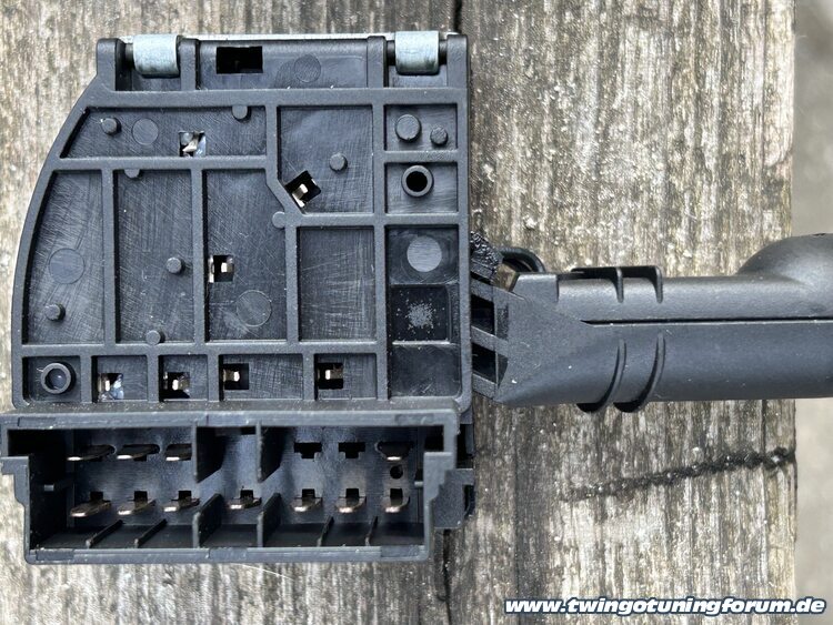

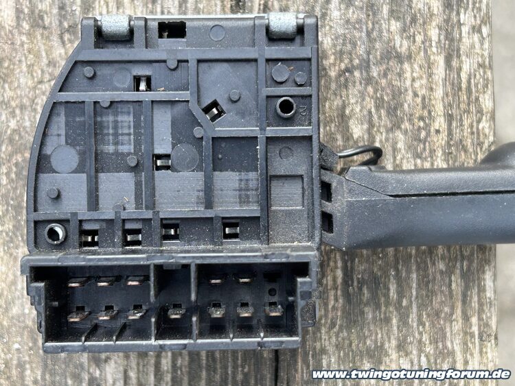

Bei meinen Twingo 1 (Bj.2003) ist der Lenkstockschalter für den Scheibenwischer defekt, hab einen aus dem Zubehör gekauft, der hat aber eine andere Pinbelegung! Wieviele verschiedene gibt es? Damit ich den richtigen bestellen kann!

...ich kann dir nen originalen aus meinem Fundus zuschicken...
Ich weiß nicht, ob sich Fahrzeuge mit UCH und ohne UCH bei dem Schalter unterscheiden, kann ich mir aber gut vorstellen.
Mein 2001er ohne UCH wischt zum Beispiel nicht automatisch, wenn ich Wischwasser auf die Scheibe spritze.
Der 2003er mit UCH macht das sehr wohl.
mein 8V ist von 12/2001, der wischt auch gleichzeitig beim Wasserspritzen.
Hat der ne UCH?
UCH gab es 2001 auch schon, aber sehr selten.
Wer das VW 99 Relais drin hat, hat die Funktion auch ohne UCH
...ja, der hat ne UCH.
