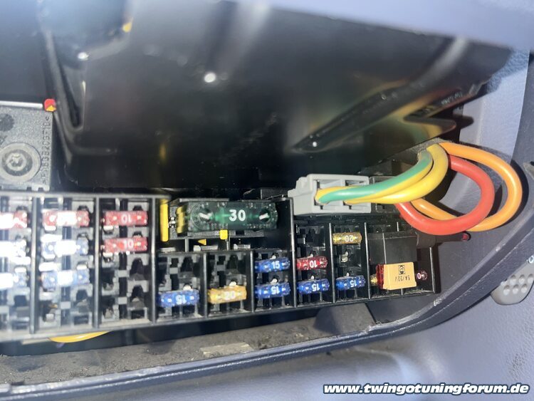

Das + habe ich mir per Stromdieb besorgt. Ich weiß dass das eigentlich Pfusch ist, wollte es damals aber kurzfristig einbauen, weil ein Urlaub anstand. Und bekanntlich hält nichts so lange wie ein Provisorium. Ich habe es an der Sicherung des Radios abgezweigt, so ist auf Schlüsselstellung 1 Strom drauf.

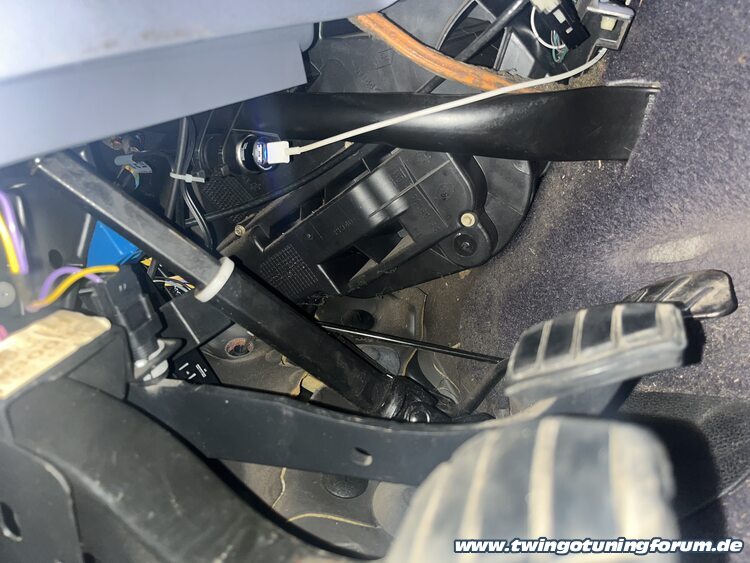

Angebracht habe ich die Buchse dann an einer Strebe rechts vom Fußraum. Zwei Kabelbinder und zwischen Buchse und Strebe ein Stück Gummi gegen Verrutschen halten sehr gut.
Für die Masse habe ich einen Ringkabelschuh drangecrimpt und eine blanke Schraube in der Umgebung gesucht.
![[Bild: twingo-03011931-ENQ.jpg]](https://pics.twingotuningforum.de/pics/2026/04/twingo-03011931-ENQ.jpg)

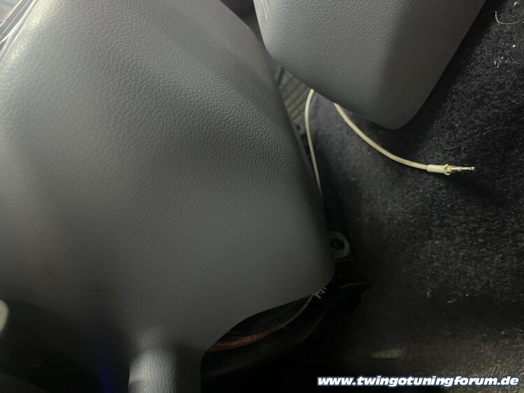

Das Ladekabel das ich dauerhaft drin habe, habe ich dann so durchgefädelt, dass es unter der vorderen Mittelkonsole (?) rauskommt.
![[Bild: twingo-03011817-9ZK.jpg]](https://pics.twingotuningforum.de/pics/2026/04/twingo-03011817-9ZK.jpg)
