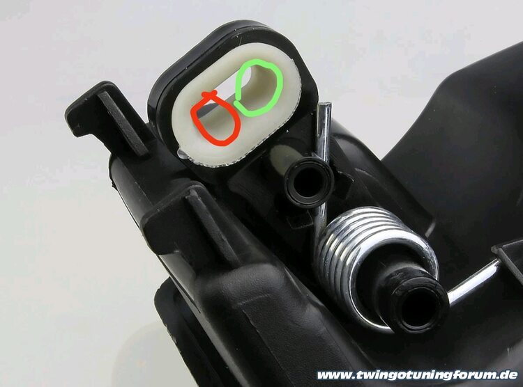

Ich habe das an zwei Twingos erfolgreich etwas anders gelöst. Du legst eine Schraube durch das Langloch des Türöffners 3 oder 4 mm Durchmesser, roter Kreis und hängst dann erst das Gestänge ein, grüner Kreis. So verbleibt das Gestänge etwas weiter vorn, also in Fahrtrichtung. Zusätzlich flutest du das Schloss natürlich in der Tür mit WD40 oder etwas anderem.

Das wird funktionieren,, löst aber das Problem selber nicht unbedingt.
Es gab in der Vergangenheit sehr viele abgebrochene Öffnungshebel hier im Forum.

Stimmt bedingt, wenn man's immer mal flutet geht das prima, hab's vor knapp 2 Jahren bei Sohnemans Twingo ebenfalls gemacht, geht butterweich mit kleinem Finger auf.
