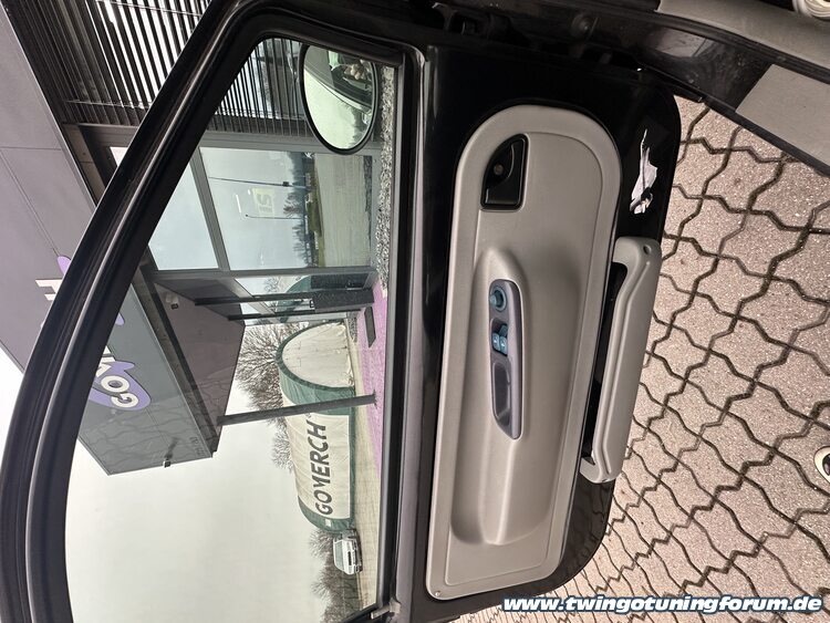

Hallo, die Felgen sind R13. Ich schicke Ihnen auch ein Foto der Türen. Möchten Sie sie unter der Türverkleidung sehen?
[Bild: twingo-18165819-TkL.jpg]
Das ist dann eine Phase2.
Da würde ich auch die von Frank vorgeschlagenen Doorboards nehmen wenn man sie noch bekommt.
Immerhin gibt Lautsprecher bzw. dieVorbereitung im Armaturenbrett.
Man bekommt da übrigens mit etwas Arbeit auch eine Phase3 "Türpappe" drauf
