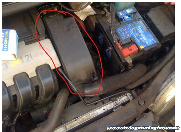

1) Vor kurzem ist auf der Autobahn die Tachoanzeige ausgefallen und damit kam auch die Leuchte der Servolenkung. Das war allerdings nur für kurze Zeit, bis sie wieder von selbst ausgegangen ist und auch das Tacho wieder lief. Nach euren super hilfreichen Tipps in diesem Thread liegt es vermutlich am Geschindigkeitssensor. Nach den top Beschreibungen, wie man den wechselt, dachte ich als Hobbybastler, dass ich das doch selbst hinkriegen könnte. Allerdings finde ich den Sensor überhaupt nicht. Ich würde vermuten, dass er irgendo unter dem Luftfilter Gehäuse liegt. Ist das korrekt?
![[Bild: twingo-01203954-bx5.jpg]](https://pics.twingotuningforum.de/pics/2025/10/twingo-01203954-bx5.jpg)
Ist es irgendwie möglich, den weiter auszubauen?
2) zweites Problem ist, dass nach ca 2h Fahrt >100km/h die Automatik aussteigt, sodass man nur noch manuell schalten kann. Nach 5min Abstellen klappt dann wieder alles ganz normal. Das passiert etwa 1mal im Monat. Vor kurzem ist auch erstmalig der Gang in den Leerlauf gesprungen und konnte aber direkt wieder in den 5. Gang bzw. Automatik geschaltet werden (Das Geheule war trotzdem groß). Mit einem Billo-OBD Lesegerät konnte ich keine Fehler feststellen, bei Renault konnten die verschiedene Fehler finden zu Getriebeöldruck, sensor, etc. Da kein Zeitstempel dabei ist und die Werkstatt arg beschäftigt war, sind wir jetzt so verblieben, dass der Speicher gelöscht wird und beim erneuten Auftreten dann nochmal auf Fehlersuche gegangen wird. So wie ich das Forum hier schon durchforstet habe, liegt das Problem vermutlich am Druckspeicher. Der Systemdruck bzw. das Druckverhalten beim Schalten wurde auch gemessen und das war aber okay (zwischen 45 und 55 bar). Da das Problem ja meist erst nach längeren Zeiten bei hoher Geschwindigkeit auftritt, dachte ich, dass evtl die Hydraulikpumpe überhitzt und dann ausfällt bis sie wieder abkühlt. Was meint ihr dazu? Oder könnte es auch zu altes Getriebeöl sein, das nicht mehr genug Wärme aufnehmen kann?
Ich bin für jede Hilfe dankbar, da wir das Auto eigentlich sehr mögen, aber auf Grund des Alters nicht mehr so viel Geld reinstecken wollen.

Oweh.
Fangen wir mal damit an dass das Getriebe ein Schaltgetriebe ist welches von einem "Roboter" bedient wird.
Das erwähne ich deswegen weil das Getriebeöl KEIN ATF ist sondern ganz "normales".
Das Öl im Roboter ist allerdings allerdings ATF.
Ich würde da nur rangehen wenn euch das Fahrzeug am Herzen liegt und/oder ein Auto mit Automatik gebraucht wird.
Ansonsten lieber nach einem anderen Twingo schauen.
Wie der Luftfilter abgeht sowie alles was man Manuals braucht gibt es hier bei den wichtigen Themen:
https://www.twingotuningforum.de/forum-14.html
Threads zum Wechsel des Druckspeichers gibt es mehrere.
Ob der gewechselt werden muss kann man ganz gut am Füllstand des ATF Vorratsbehälter ablesen.
Oder aber über die Anzahl der Schaltvorgänge im Stand bis die Hydraulikpumpe wieder anläuft.
Der Tachosensor ist einfach sehr blöd zu erreichen.
Egal ob von oben oder unten.

Luftfilter habe ich schon gewechselt, d.h. das Gehäuse hab ich auch schon entfernt. Meine Frage war eher, ob man diese Unterseite des Luftfiltergehäuses auch irgendwie abmontieren kann, um besseren Zugang zum Sensor zur bekommen. Dazu find ich in den Manuals leider nichts (oder eher ich bin unfähig es zu finden).

Das Luftfilteruntergehäuse ist ein Teil mit der Ansaugbrücke. Geht erstmal so vor mit der Schaltung, wie Ulli das beschrieben hat, zähle mal die Schaltvorgänge bevor die Pumpe wieder angeht. Die Quickshit's gehen alle mal kaputt, weil die Pumpe und der Druckspeicher einem normalen Verschleiß unterliegt, wie ein Bremsbelag zum Beispiel. Wenn's doof läuft, kannste bald gar nicht mehr schalten. Aber zähle erstmal die Schaltvorgänge bis die Pumpe anläuft und berichte. In wie fern bist du des schraubens mächtig?
Ulli hat der 2003er überhaupt noch den ursprünglichen Tachogeber?

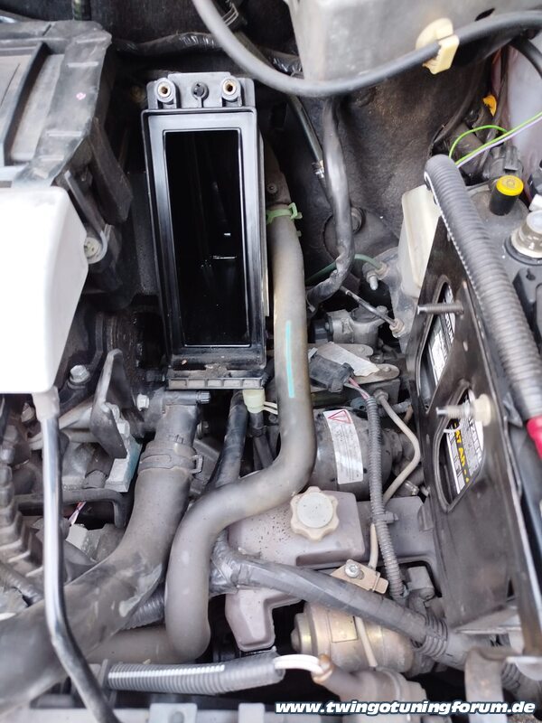

ich hab jetzt ne ganze Weile herumgesucht, aber leider weder das Abdeckblech noch den Sensor gefunden. Angenommen mein Modell hätte einen Sensor, wo würde der sich auf dem Bild hier verstecken?
![[Bild: twingo-02184332-P94.jpg]](https://pics.twingotuningforum.de/pics/2025/10/twingo-02184332-P94.jpg)
Die bisherigen Bilder zum Sensor, die ich im Forum gefunden habe, waren leider immer bei anderen Modellen, sodass ich das nicht gut vergleichen kann. Ich habe leider keine Möglichkeit, von unten an das Auto zu kommen, da ich mitten in der Stadt ohne Garage etc wohne. Vielleicht könnt ihr mir ja helfen. Falls nicht, muss ich wohl oder übel in die Werkstatt.

Der wäre auf dem Bild nicht zu sehen.
Du musst ihn entweder ertasten oder die Batterie ausbauen.
Und selbst dann ist noch schwierig weil der Roboter noch im Weg sein könnte.
https://www.twingotuningforum.de/thread-...pid8668214
Halt das Handy mal dahin und mache blind etliche Fotos.

ich bin heute nochmal auf die Suche gegangen. Ich habe Lüftung und Batterie ausgebaut und dann Sherlock flolmes-artig den Motorraum untersucht. Dank deiner Bildunterstützung habe ich eine Vermutung, wo der Geschwindigkeitssensor sitzt (falls denn einer verbaut ist). Das wäre allerdings unterhalb des Roboters, so wie du es vermutet hattest. Entweder man baut die elektrohydraulische Einheit aus oder man geht von unten ran, aber beides liegt außerhalb meiner Möglichkeiten, d.h. ich werde damit zur Werkstatt gehen müssen.
