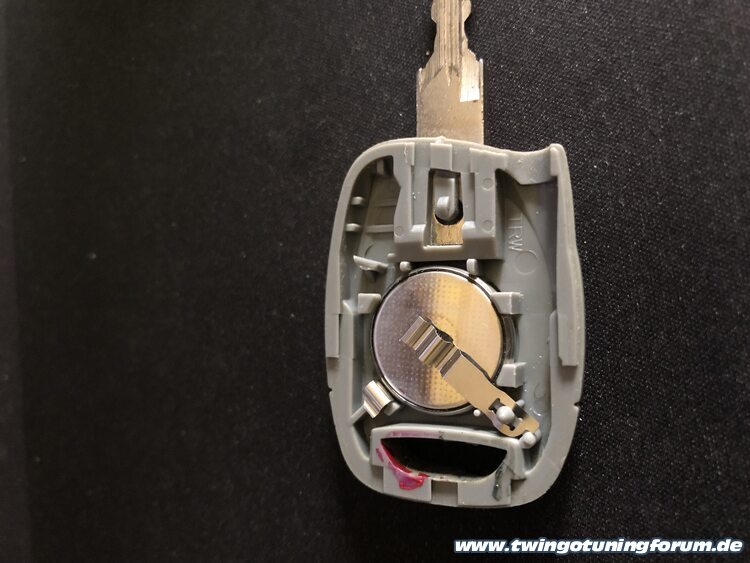

Hallo liebe Community,
ich möchte den Schlüsselbart/die Schlüsselklinge (keine Ahnung wie man das Teil nennt) wechseln.
Ich kenne die Gehäuse, wo der Bart mit einer Schraube fixiert ist ... was ja unkompliziert ist.
Bei dem Gehäuse bei dem ich den Bart jetzt wechseln möchte, ist der Bart augenscheinlich nur mit einem kleinen Plastikpin fixiert. Der Bart bewegt sich aber keinen Millimeter wenn man an ihm herum drückt/zieht. Deshalb habe ich auch noch nicht an dem Kunststoffpin herumgespielt, da ich mir nicht vorstellen kann, das dieser kleine Pin den Bart so fest fixiert.
Hat jemand von Euch schon mal bei dieser Art von Gehäuse den Bart gewechselt?
Gruß Carrot[Bild: twingo-08100246-CdA.jpg]
Hallöchen, es ist genau dieser kleine Plastikpin der den Bart festhält. Habe ich selbst erst getestet.
Der kleine Pin ist recht lang, da muss man aufpassen, das man beim hochbiegen, diesen nicht abbricht. Ich habe einen kleinen schmalen Schlitzschraubendreher verwendet.
Ok, danke für die Info. Ich wollte lieber erstmal nachfragen, da ich mir schon denken kann, das dieser kleine Plastikpin bzw. die Zunge brechen kann.
Aber dann muss dieser Pin mega straff sitzen, oder der Bart an sich sitzt mega straff in der Aufnahme.
Der Schlüsselbart sitzt auch etwas straffer dort drin. Muss man also auch wieder aufpassen beim rausziehen, der kommt sonst ruckartig raus, wenn man zu fest zieht.
Super, vielen lieben Dank auch für diese Info. Hast Du einen Tipp wie ich den Schlüssel entfernen kann ... ich meine ... hast Du evtl. Hilfsmittel bei Dir benutzt?
Ich habe nur einen wirklich kleinen Schlitzschraubendreher verwendet sonst nichts anderes, den konnte man gut nach dem "Pin" an der Stelle dazwischen schieben und damit den Pin hochdrücken. Gleichzeitig habe ich den Schlüsselbart gezogen. Der Pin liegt dann auf den Schlüsselbart und dann kann man den komplett raus ziehen. Beim rein schieben, muss man dann ebenfalls den Pin etwas hochdrücken.
