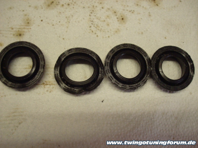

Ja du musst den Deckel abmontieren-wie willst Du sonst die Dichtungen Wechseln?
Ulli hat ja meinen Beitrag verlinkt- wenn man weis wie es geht und sich die Zeit nimmt ist das alles kein Problem

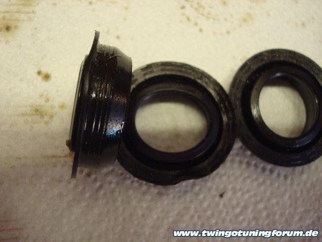

Das sieht bei dir aber ganz anders aus als bei Rennsemmel.
Da waren die Dichtungen scheinbar verklebt, und dann hat man verloren.
Bei dem gezeigten Profil ohne Sicherungskragen innerhalb kann das also gehen.
