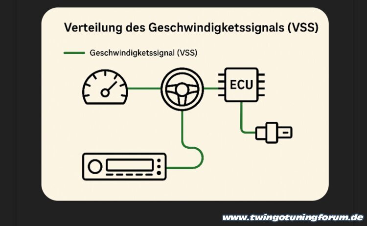

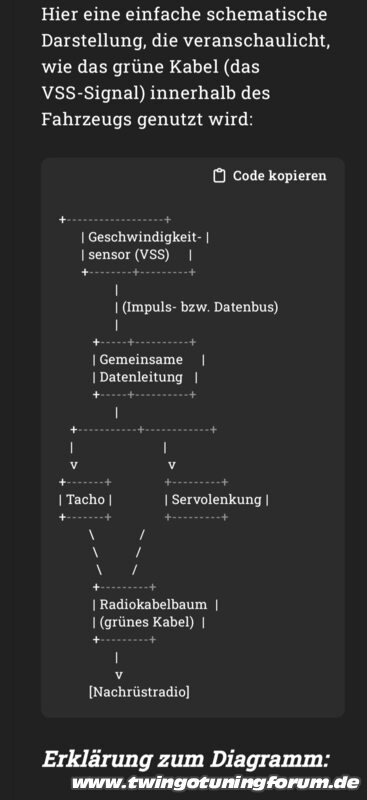

[Bild: twingo-13161631-2lw.jpg]
[Bild: twingo-13161446-OyB.jpg]
So hat Chat GPT mir das dargestellt ?
Ist soweit korrekt, wobei die ECU nicht aktiv eingebunden ist sondern genau so dran hängt wie der Rest.
Und wie gesagt, es ist ein Impuls Bus, kein Datenbus.
