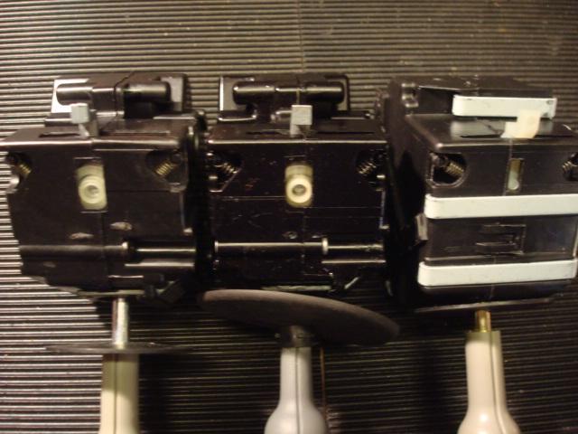

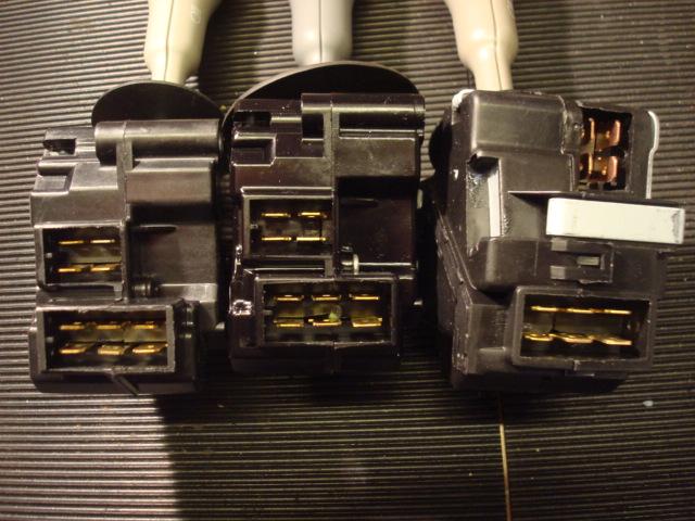

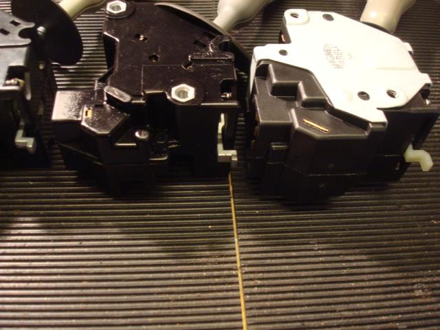

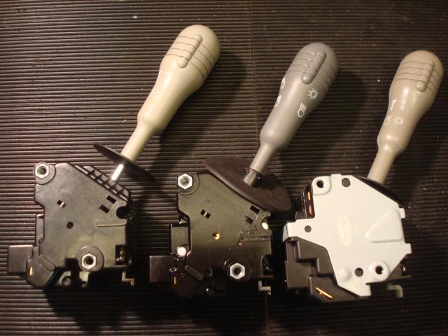

Hier mal Bilder von den Lichschalter.
von Links ;  No Name , Original Vaelo Schalter , Marken Schalter Magneti Marelli
Original Vaelo Schalter mit Metall Blinkerrückstellung
No Name mit Metall Blikerrückstellung und Steckeranordnung wie Original Schalter
Marken Schalter mit Plastik Blinkerrückstellung und anderer Steckeranordnung...
Habe den No Name eingebaut .
Der Einbau dauert keine 15 Min. bei Phase 3/4 . Das Lenkrad muss nicht ausgebaut werden .
Grüsse Werni
