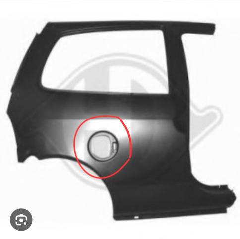

Hallo Twingo-Liebhaber, ich habe Frage, falls Sie mir helfen können. Gibt es irgendwo Seitenwand für die Tankdeckel zu kaufen?(tanklochblech seitenwand reparaturblech twingo 1 c06)
Vielen Dank im Voraus, jede Hilfe ist willkommen.

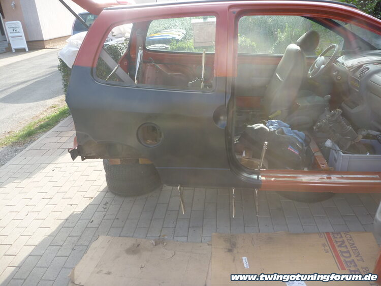

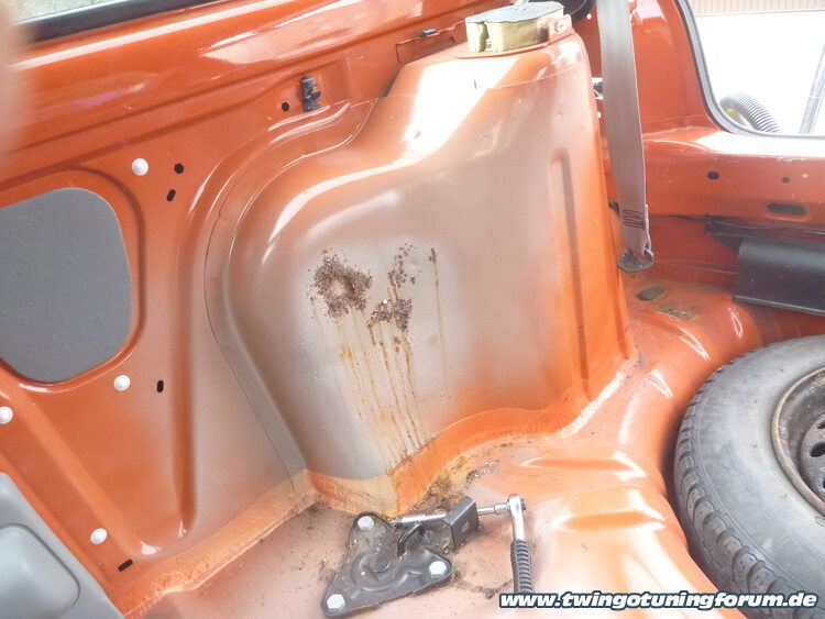

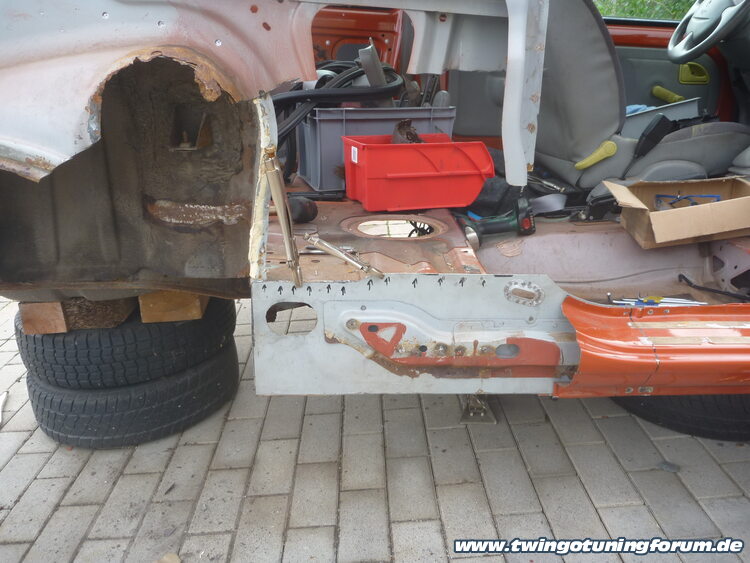

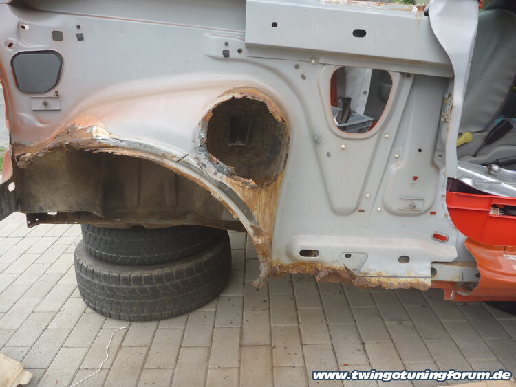

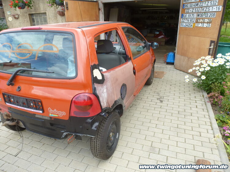

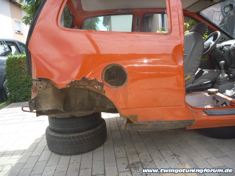

Gibt es, hast du doch schon in deinem Beitrag als Bild gezeigt. Du musst die komplette Seitenwand tauschen. ABER: Da ist mit Sicherheit nicht nur das Tankloch in der Seitenwand durchgerostet. Da ist mit Sicherheit auch der Radkasten innen und die Seitenwand innen, der Kotflügel innen und der Innenschweller mit Bodenkante durchgerostet. Kann man alles reparieren, ist aber ein riesiger Aufwand und werde Zeit noch kostenmäßig sinnvoll. Ich habe das durchgezogen und habe zweieinhalb Jahre an dem Auto gearbeitet... Also vergiss es einfach und bring ihn auf den Schrott.
