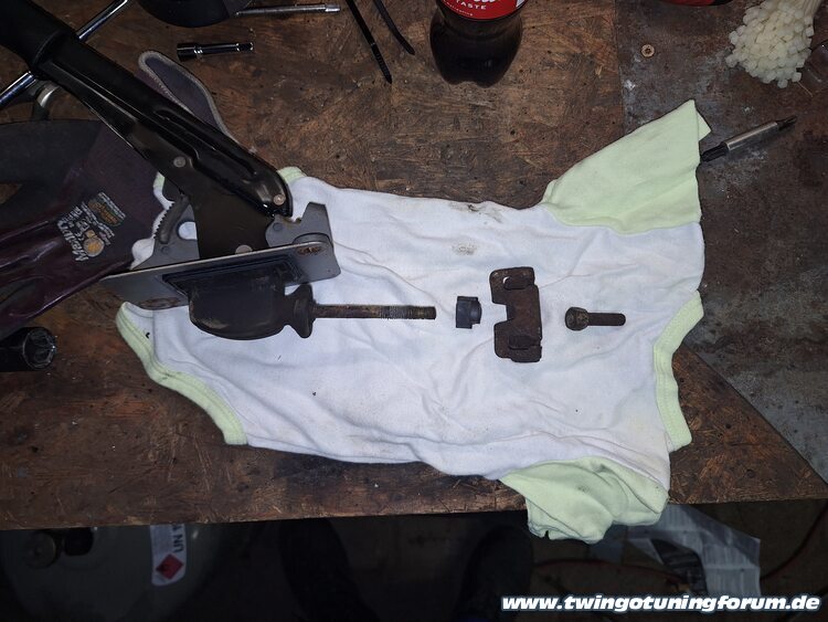

Moin, ich hab meinem T
wingo 1 ,BJ 04 grade neue Handbremsseile und Bremsen gegönnt. Dafür musste ich die handbremse etwas zurück stellen und dabei ist mir die schraube abgerissen. Die unterm Auto wo die Seile eingehängt werden.
Frage meinerseits wäre jetzt kann man die tauschen oder brauch ich einen kompletten Hebel neu ?

Wie hast du die Gewindestange abgerissen?
Wo ist sie kaputt gegangen?
Nicht entkontert?
Du könntest sie mit einem Stück Gewindestange und einer Langmutter reparieren.

Wie du siehst wird der gesamte Griff fällig.
[Bild: twingo-11100816-suX.jpg]
So sieht das ganze jetzt aus
Der gute weiße Body! Wenn das deine Frau sieht  Spanking.
Schau doch mal unter die Gummitülle, wie das Gewindeteil da fest ist, muss ja mal einzeln hergestellt und irgendwie mit dem Hebel montiert worden sein. Vielleicht lässt sich das ja einfach und günstig nachbauen und wieder dort einsetzen. Ansonsten einen gebrauchten solchen Hebel vom Schrott holen.
War, glaube ich, auch noch nicht hier dieser Schaden, irgendwann geht alles kaputt...
Wie schon zuvor vorgeschlagen,
Gewinde weiter schneiden, absägen und dann mit einer Langmutter plus Gewindestange verlängern.
Oder wirklich beim Schrotti.
Die Teile fehlen eig nie bei den Twingos.
Ich hab die die gebrochene Schraube durch eine gewindestange ersetzt. Relativ einfach wenn man eine Bohrmaschine und eine Flex besitzt.
Ich stell die gleich, wenn es hell wird, nochmal nach und dann sollte das klappen mit der Handbremse. Hab leider kein Bild gemacht sonst hätte ich euch das gezeigt.
