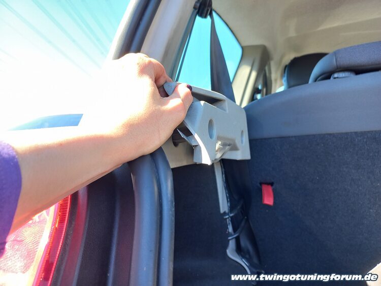

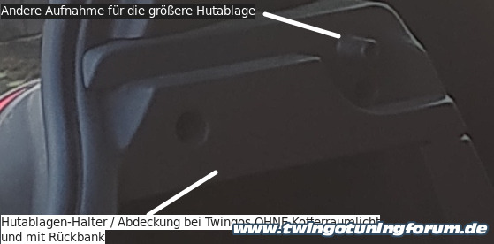

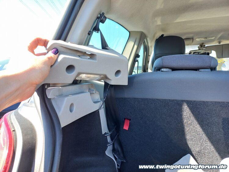

leider scheint es so, dass die Twingos II mit Rückbank (ohne Einzelverstellbare Hintersitze) grundsätzlich keine Kofferraumbeleuchtung haben. Wer hier eine Ausnahme kennt, kann mich gerne korrigieren.
Worauf stütze ich meine These?
1. Ich fahre nen Twingo II mit Rückbank und ohne Kofferraumlicht

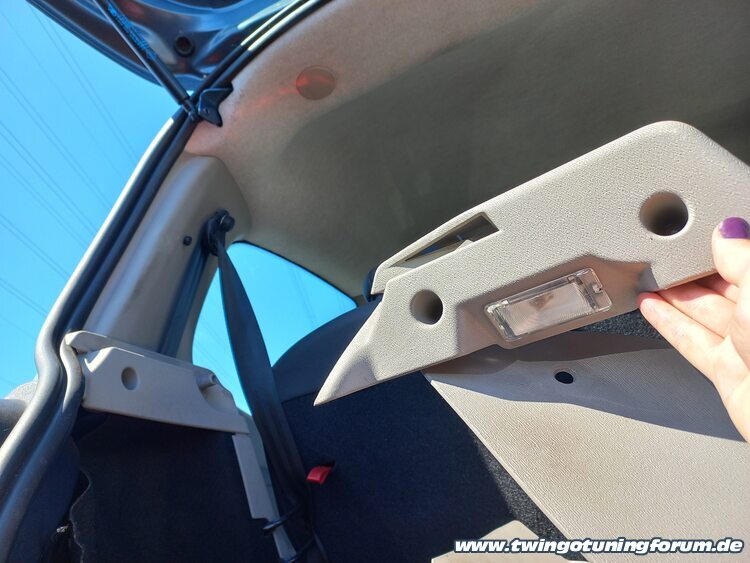

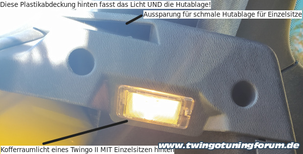

2. Ich habe auch schon nach einem Upgrade gesucht....Leider gibt es das Kofferraumlicht scheinbar (nach bisherigem Suchen) nur in dieser Ausführung:
![[Bild: twingo-20132714-Bl5.jpg]](https://pics.twingotuningforum.de/pics/2025/04/twingo-20132714-Bl5.jpg)

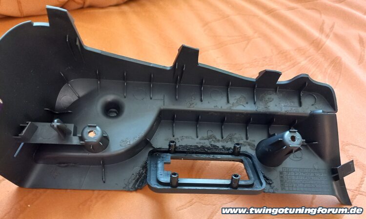

Das Bild habe ich aus einem (leider nicht meinem) Twingo mit Einzelsitzen hinten. Wie ihr seht, ist das Licht integriert in die Abdeckung, welche auch die Hutablage führt. Und hier wird's spannend. Die Twingos mit Rückbank haben nämlich eine größere aber einfachere Hutablage, welche anders gehalten wird: (Bild aus meinem Twingo unten)
![[Bild: twingo-20133030-GzI.jpg]](https://pics.twingotuningforum.de/pics/2025/04/twingo-20133030-GzI.jpg)
Und hier das ausgebaute Teil (ohne Licht für Twingos mit Rückbank) nochmal in besserer Qualität:
Wie ihr seht, ist die Halterung für die Hutablage anders. Und eine Halterung für die große einfache Hutablage für die Twingos mit Rückbank habe ich bisher noch nirgend (Ebay) mit Licht gefunden. Vielleicht werden die aber auch nur alle vergriffen, bevor ich sie finde. Wie gehabt, korrigiert mich gerne.
Leider bedeutet das:
Wer einen Twingo II mit Rückbank hat und Kofferraumlicht haben möchte muss entweder:
a. Die Hutablagen-Halterung gegen eine andere Variante tauschen, ergo auch die Hutablage (welche kleiner wäre) tauschen oder
b. kreativ werden und selbt nen Licht irgendwie einbauen, DENN:

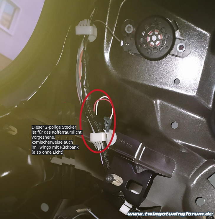

Das Kabel wird wahrscheinlich schon anliegen, so bei meinem Twingo:

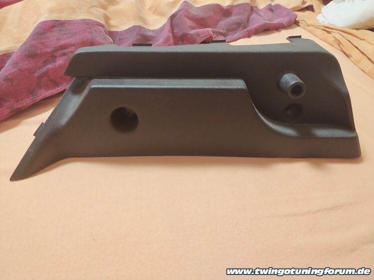

Gestern war ich nochmal beim KFZ-Verwerter und habe eine Abdeckung mit Kofferraumlicht aus nem Twingo mit Einzelsitzen ergattert.
Hier mal ein direkter Vergleich der beiden Abdeckungen übereinandere:
Wenn ihr also die Abdeckung mit Licht bekommt: schneidet einfach mit nem Dremel oder Ähnlichem den part mit der Leuchte aus und schweißt oder klebt es euch an die Adbeckung ohne Leuchte mit ran. Ein einfaches Austauschen geht leider nicht wegen der Hutablage und der Rücksitze. Ansonsten scheinen die Abdeckungen aber kompatibel zu sein, siehe Bild:

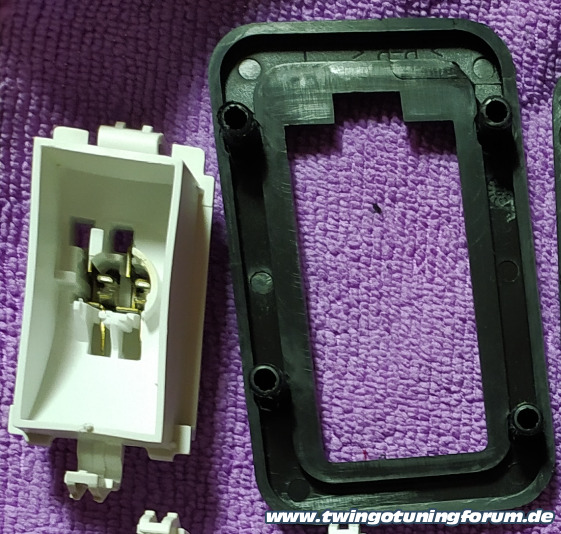

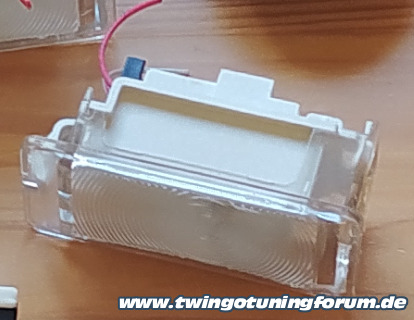

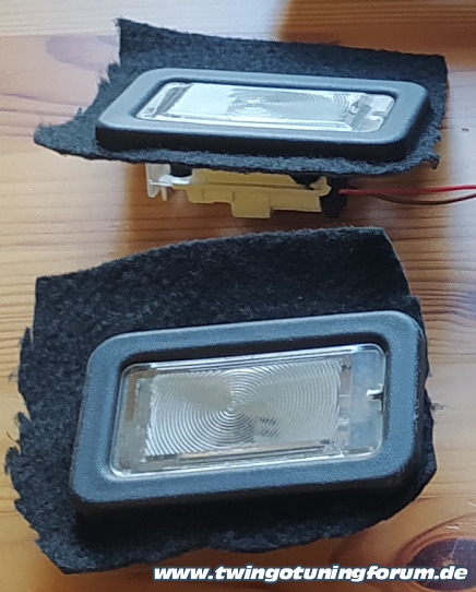

Die eigentliche Lampe, welche in die Abdeckung rein kommt schaut so aus und hat nur 2 Pole:
![[Bild: twingo-27220217-51i.jpg]](https://pics.twingotuningforum.de/pics/2025/04/twingo-27220217-51i.jpg)
Und die gibt es auch noch im: - Renault Megane
- Dacia Sandero
- Dacia Logan
Im Dacia Logan habe ich sogar eine besonders praktische Fixierung der Lampen gefunden. Da sind die Lampen nämlich mit einer Art Niete in den Kofferraum-Stoff eingesetzt. Kurz aus dem Stoff rausschneiden und schon hat mensch eine Lampenhalterung, die mensch prinzipiell wieder im Twingo direkt einsetzen könnte:
![[Bild: twingo-27220519-Tax.jpg]](https://pics.twingotuningforum.de/pics/2025/04/twingo-27220519-Tax.jpg)
So schaut die Abdeckung aus dem Dacia Logan von hinten aus (nachdem ich den Stoff entfernt habe):
Ich hatte zuerst überlegt, mir genau diese Abdeckung, so wie beim Dacia einfach in die Stoffverkleidung am Twingo einzusetzen, fände es aber an originaler Stelle schöner (wegen des Strahlungswinkels des Lichts) und werde dieses Teil im obigen Bild nun in die alte Abdeckung einschweißen.

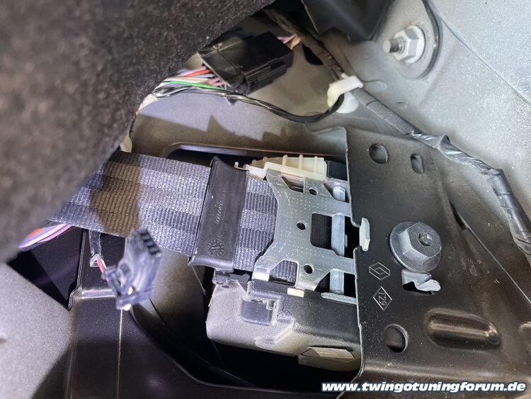

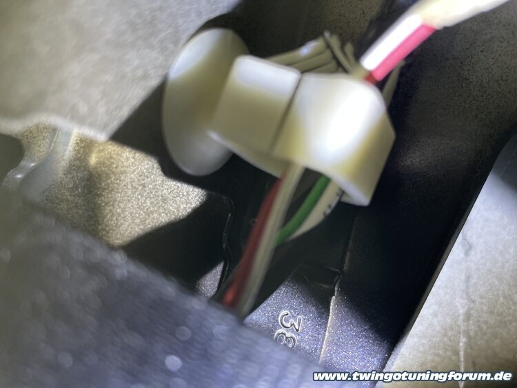

Danke für den Hinweis, habe mich auch schon immer gefragt warum der kleine keine Kofferraumleuchte hat.Habe schon mal gesucht aber nichts gefunden gehabt.Dank deines Hinweises habe ich heute erneut nachgesehen und siehe da bei dem Sicherheitsgurt hinten ist wirklich das Kabel vorhanden.
Kabel für die Kofferaumbeleuchtung
Bei mir war es hinter dem Gurt oben versteckt.
![[Bild: twingo-28133621-pPc.jpg]](https://pics.twingotuningforum.de/pics/2025/04/twingo-28133621-pPc.jpg)
Die Frage welche ich mir nun stelle: reicht es nicht aus in der vorhandenen Abdeckung eine Öffnung zu schneiden?Klar es Leuchte dann nicht schräg nach unten.

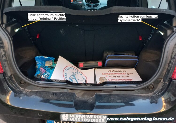

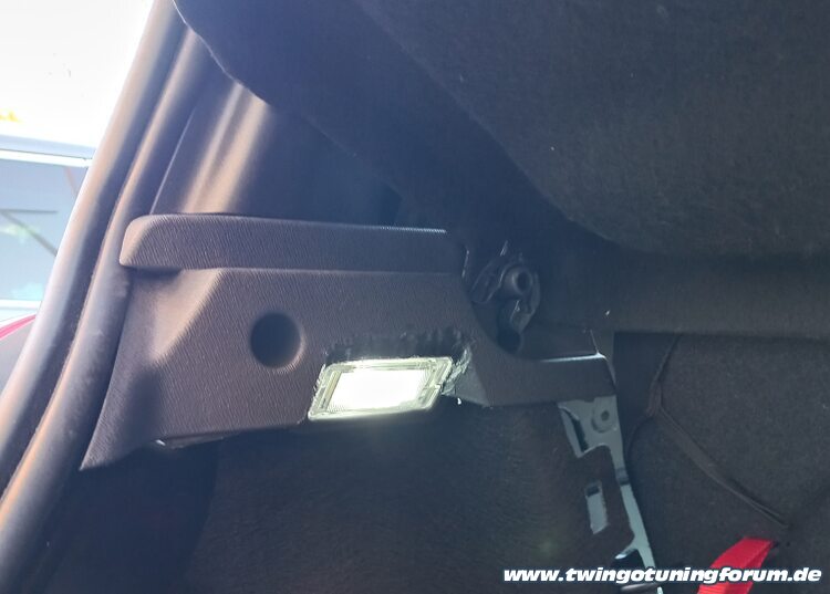

Nun hat mein Twingo II auch endlich eine Kofferraum-Leuchte, Nein....nicht eine....sondern gleich zwei
![[Bild: twingo-01201155-Zmf.jpg]](https://pics.twingotuningforum.de/pics/2025/05/twingo-01201155-Zmf.jpg)
Und hier eine kurze Anleitung wie mensch dazu kommt:

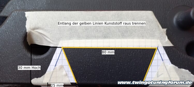

- Eine Schablone anfertigen, welche ihr unten seht. Das Papier ist 5 mm kariertes Papier, also 5 mm je Quadrat. Die Schablone wird dann wie unten abgebildet an die Kunststoff-Abdeckung mit Klebeband fixiert:
![[Bild: twingo-02104545-lPu.jpg]](https://pics.twingotuningforum.de/pics/2025/05/twingo-02104545-lPu.jpg)
EDIT: Bild ist korrigiert worden. Maße der Schablone waren vorher falsch.

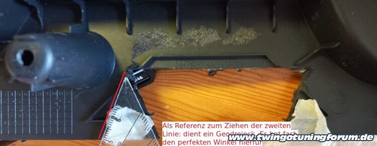

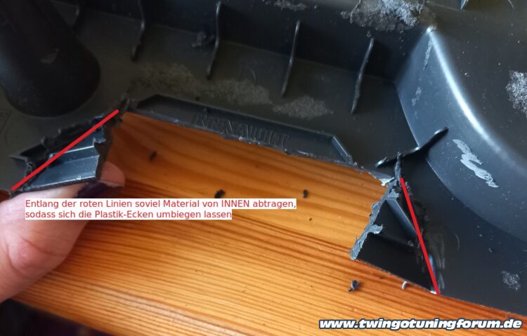

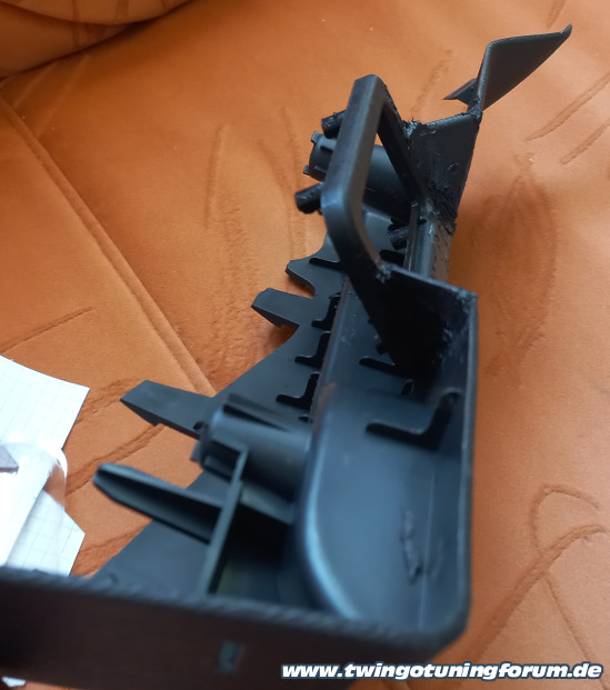

- Nun wird auf der Rückseite der Abdeckung je Seite ein Schnitt entlang der roten Linien gemacht....ACHTUNG: NICHT durchtrennen, sondern nur so weit aufsägen, dass mensch das Plastik umbiegen kann, also noch ein dünner Rest verbleibt:
![[Bild: twingo-01201946-3qg.jpg]](https://pics.twingotuningforum.de/pics/2025/05/twingo-01201946-3qg.jpg)
- Als Referenz könnt ihr ein normales Geodreieck ran halten. Hier passt der Winkel fast perfekt:
![[Bild: twingo-01202307-6Hp.jpg]](https://pics.twingotuningforum.de/pics/2025/05/twingo-01202307-6Hp.jpg)

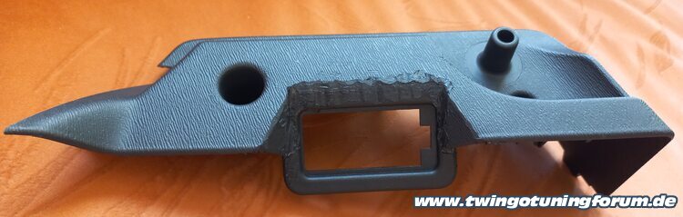

- Nun mit einem Lötkolben oder anderem Heißem Gerät die Ecken verschweißen und die Plastik-Abdeckung aus dem Dacia Sandero/Logan einschweißen. Als Schweißzusatz empfiehlt sich Kabelbinder. Alle Materialien die hier verschweißt werden sind glücklicherweise Thermoplaste (PE / PP) und lassen sich gut schweißen:
![[Bild: twingo-01202501-1pn.jpg]](https://pics.twingotuningforum.de/pics/2025/05/twingo-01202501-1pn.jpg)
Achtet beim Einschweißen der Leuchtmittel-Halterung vom Dacia auf die Einbaurichtung! Sonst könnte es mit dem Kabel eng werden.
Und so schauts von der Rückseite aus:
![[Bild: twingo-01202516-FWt.jpg]](https://pics.twingotuningforum.de/pics/2025/05/twingo-01202516-FWt.jpg)
Achtet darauf den Winkel, mit welchem die Leuchtmittel-Aussparung angebracht ist, nicht zu steil wird. Sonst kann es ggf. beim Einbau eng werden. Das Bild unten ist schon ein ziemlich scharfer Winkel.

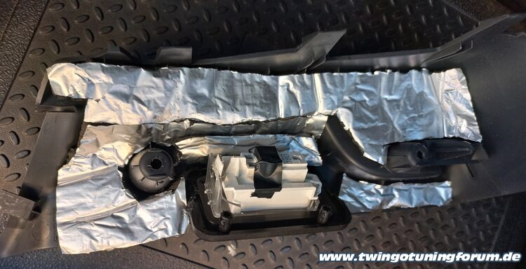

Zum Schluss habe ich das ganze von innen noch gedämmt. Und ganz wichtig: Etwas Isolierkleber auf die Lampe rauf, da diese sehr nahe am Metall dran ist:
![[Bild: twingo-01202721-CNT.jpg]](https://pics.twingotuningforum.de/pics/2025/05/twingo-01202721-CNT.jpg)
