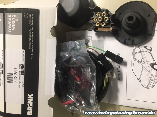

Kabelsatz AHK
Ich habe einen Kabelsatz gekauft, aber keine Box darin. Ich bin mir nicht sicher, ob das für meinen Twingo 1 Bl 2007 geeignet ist[Bild: twingo-27201221-1AQ.jpg]

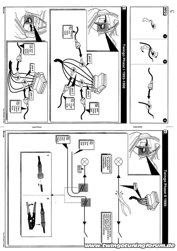

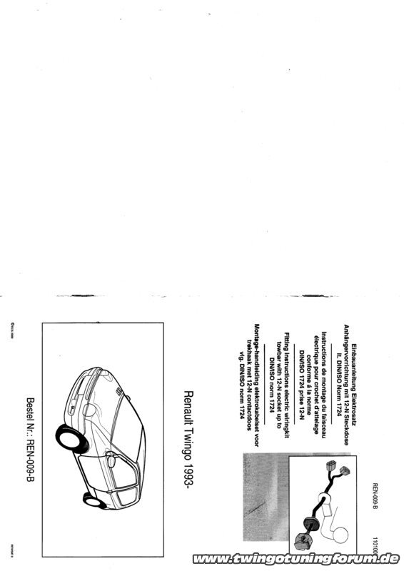

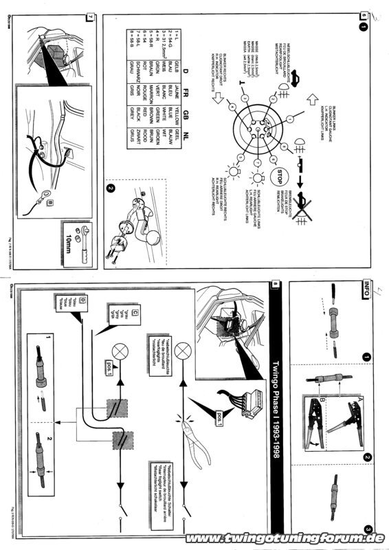

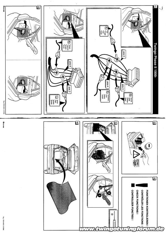

Zur Einbauanleitung.
Sieht soweit in Ordnung aus.
Ich würde alle Anschlüsse nur auf der linken Seite machen, das scheint die Einbauanleitung aber auch so vorzusehen.
NICHT in der Nähe der Lampenstecker und schon gar nicht am rechten anschließen.
Letzteres wäre ungeschickt weil man viel zu viel Kabel verlegen müsste.

Okay, ich hatte noch zwei Fotos, deren Dateigröße zu groß war. aber ich habe sie  reduziert.
Wie gesagt, keine Blackbox.
Ohne eine solche Blackbox kann ich die Elektronik zerstören oder
