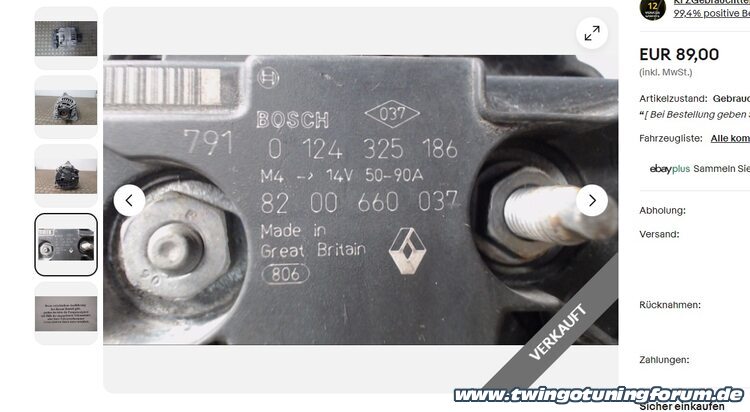

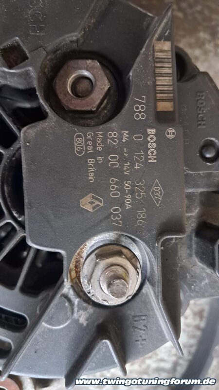

Hab diese nun bestellt und die Teilenummern sind identisch, siehe Bilder. Genauso Baujahr und Motor. Laufleistung etwa 104 000 KM angegeben dem ich jetzt einfach mal glauben muss.

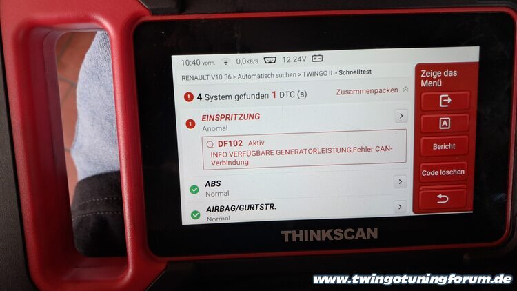

Update: Die original Lima von Ebay ist eingebaut. Alles funktioniert wunderbar. Der Fehler Can Bus (siehe Bild) lässt sich jedoch nicht löschen.

Wenn ich mir das Foto anschaue, meldet dein Prüfgerät einen Fehler DF102 im Bereich Einspritzung. Dort ist die Lichtmaschine aber nicht verortet. Sucht man mit den Angaben DF102 und Renault im Netz, erhält man immer die Angabe "DF102 Betriebsfehler der Lambdasonde" oder auch "Injection - Invalid power signal available" was dann zum Bereich der Einspritzung passen würde. Hast du die Möglichkeit, dein Gerät an Renault anzupassen oder vielleicht einen einfachen OBDII-Dongle, um mit einer Handy-App den Fehler Renault-spezifisch auszulesen?

Das ist ja genau das, was mich Anfangs so stutzig gemacht hat. Der Fehlercode passt nicht zur Beschreibung. Ausserdem hat er auch nichr zum Fehlerbild des Autos gepasst. (Die Beschreibung von Renault) Allerdings haben wir jetzt 3 verschiedene Tester dran gehabt, unter anderem auch ein Markenprodukt und kein ChinaTester wie meiner Very Happy.
Überall gleich. Generatorleistung, CAN BUS Verbindung. Und das war ja auch das Fehlerbild wie gesagt.
Die Lambdasonden arbeiten beide (Vor und Nach Kat) im angegebenen Regelberreich.
Deswegen: Keine Ahnung was das sein soll, aber er Läuft wieder die Lima funktionieren und die Warnleuchten sind aus. Von daher und da bin ich ehrlich, ist es mir jetzt erstmal egal ?
