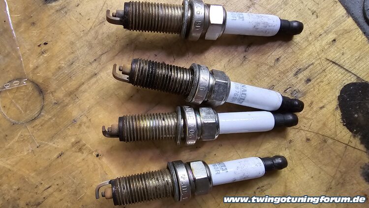

Füge mal ein Bild hinzu von den alten Zündkerzen.
Vllt kann dann einer bestätigen, dass die nicht mehr gut waren und ich es mir nur nich eingebildet habe, dass der Motor etwas unruhig lief.
Diese Kerzen sehen eigentlich noch ganz gut aus.

das kerzenbild sieht für mich richtig gut aus.

Das Bild ist gut, aber sie sind wirklich kräftig abgebrannt.
Das sind doch 1,5-2mm Funkenstrecke.
Das belastet die Zündspule ganz erheblich.
