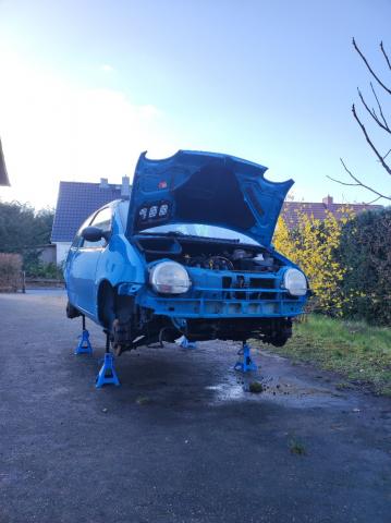

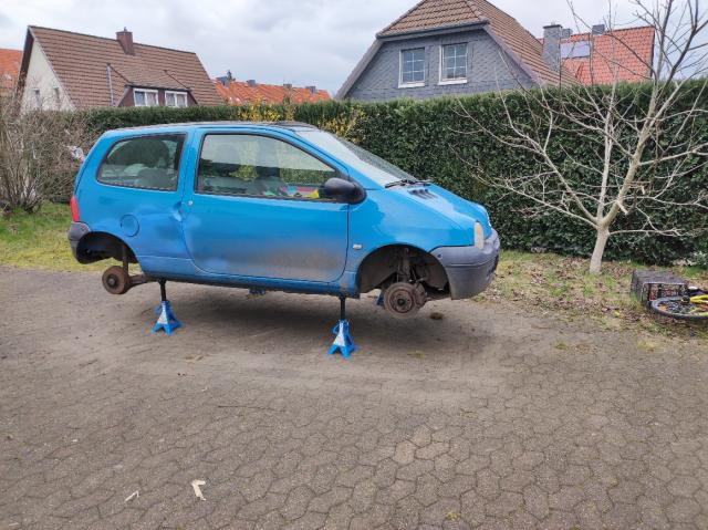

Hab leider keine Fotos vom Ursprungszustand gemacht aber ich hab einen verschrammelten blauen Twingo ohne alles aber mit Faltdach und extrem viel Schlamm und Dreck geangelt... Alles ausgeschlagen und verschlissen was ausschlagen und verschleissen kann, das Radlager vorne links zB war so dermaßen fertig dass es halb blockiert hat und ich kurzzeitig dachte das wäre ein Getriebeschaden Very Happy
Mittlerweile ist er oben und unten vom gröbsten Dreck befreit und das Plastik was der Reinigung im Weg war ist abgebaut und es geht so langsam los mit der Reparatur.
Schön wird der definitiv nicht mehr, dazu ist er schon zu abgewetzt und hat hinten rechts auch einen kleinen Streifschuss aber egal - ist eigentlich genau wie ich ihn mir ausgesucht hätte. Kleiner Motor, bis auf E Fenster nix drin, aber innenbelüftete Bremse (der Twingo von meinen alten früher hatte volle Scheiben und da fand ich die Bremse immer ungenügend), und die Optik bisschen kacke so dass ich ihn sorgenfrei im Alltag mit Kids usw nutzen kann.
Hab die letzten 15 Jahre grosse Hydropneumaten gefahren und auch lange beruflich geschraubt (nicht nur aber viel) und hab mittlerweile wirklich keine Lust mehr auf komplexe Systeme, ganze Lager voller Spezialwerkzeug usw usf... Da kommt ein Twingo in supersimpel Ausführung gerade recht.
Ich werf mal paar Fotos rein, wie gesagt bis auf geschätzte 30 Kilo Dreck entfernen und Ansaugbrücke demontieren ist noch nix passiert. Hab aber schon richtig Bock drauf mit offenem Dach und Fenstern im Sommer zu cruisen (und die Kids erst! Wollen dauernd drin sitzen und ich soll das Dach öffnen Very Happy

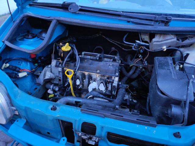

Uff. Ventildeckel ist jetzt runter nachdem ich gestern eine Schraube der Ansaugbrücke abbohren und durchsägen musste. Eine Schraube der Kipphebelwelle steckte nur lose in ihrem Loch, zum Glück hat der Ventildeckel verhindert dass sie komplett rausfliegt und Bruch verursacht. Nockenwelle und Kipphebelwelle etc sehen auch noch gut aus - Kopf kommt jetzt nach dieser Entdeckung aber trotzdem runter, besser ist das. Den Kunststoff Ventildeckel kann ich in die Tonne hauen, vollkommen versaut mit Ablagerungen und durch die Entlüftung wurden ca 300-400 ml Öl in den Luftfilterkasten befördert, die gelöste Schraube ist eine Hohlschraube und das Öl wurde schön genau zur Entlüftung gespritzt. Ausserdem hat der Schraubenkopf unten im Ventildeckel schon Spuren hinterlassen. Was für eine Pfuschbude, passt zu den kaputt gemurksten hinteren Bremsleitungen. Manchen Leuten gehört doch echt das Werkzeug weggenommen Very Happy

Der muss echt Öl verbrannt haben wie Hupe dank der losgerappelten Schraube.
Bohrungen sind aber noch schick also alles reinigen, Dichtsatz rein und mich freuen dass alles erledigt ist und ich hoffentlich lange Ruhe hab.

off Topic: deine Fahrzeugstützen vorn die Klappbaren, hab ich auch, waren die nich noch aus der DDR Zeit gekauft?
Zahnriemen ist von 2011, und hatte 90.000km hinter sich... Ich hab den Wagen nur vorsichtig auf den Trailer rauf und vom Trailer runter gefahren und gehofft dass nix passiert.
Ich weiss ehrlich gesagt nicht mehr wo ich den vorderen Bock her hab, neu gekauft hab ich den aber definitiv nicht. Wenn der Motor wieder zusammen ist guck ich mal ob irgendwo DDR eingestanzt ist
