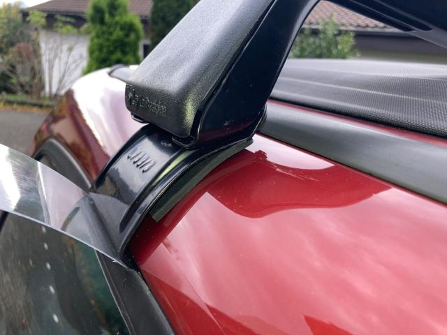

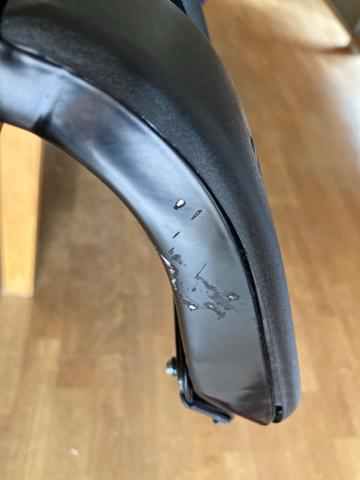

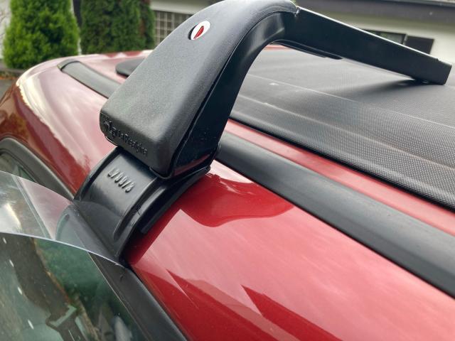

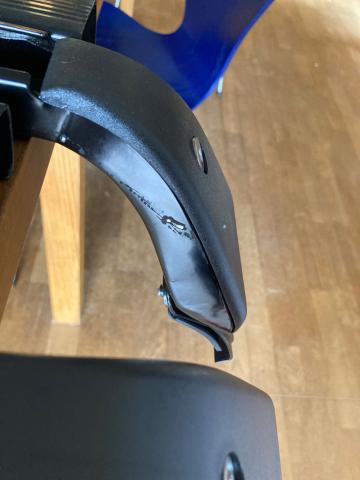

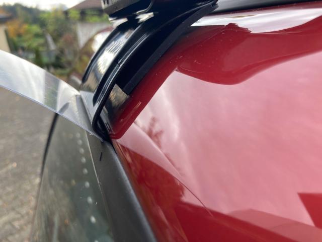

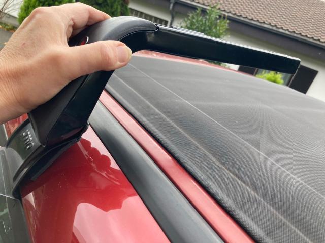

hier sieht man, dass das „L“ zu lang ist. Ich habe es grob 1/3 -1/2 in die Öffnung bekommen, aber leider nicht weiter. So war es dann natürlich nicht stabil und lag nicht richtig auf.
Den vorherigen Beitrag habe ich gesehen und deshalb auch tatsächlich den Dachträger gekauft. Aber irgendwie habe ich das Gefühl das meiner doch falsch ist. Vielleicht auch falsch deklariert? Habe eigentlich extra darauf geachtet den 47 zu kaufen und nicht 51
#32
Der Haken gehört schon UNTER den Gummi.
[Bild: twingo-08013124-1FO.jpg]
Hast du ihn schonmal druntergesteckt?
Sieht allerdings tatsächlich recht lang aus.

Ja habe ich gemacht. Habe ihn leider nur zu 1/3 bis 1/2 reinbekommen (hatte leider kein Bild davon mehr)
#34
Dann muss man sich überlegen ob man da etwas bearbeiten will oder einen anderen Weg einschlagen.

@ Ulli: das Bild, was Du da im Post #32 nutzt, ist von meinen FABBRIs, nicht von den Panalpinas (die sind anders konstruiert). Und da hatte ich dazu geschrieben, dass ich die fürs Foto nicht final montiert hatte (ging mir damals nur darum, die Konstruktion mit den Stahlseilen zu zeigen).
@ Lina: auf Deinem ersten Bild sieht es so aus, als ob das „Z"-Blech, also das, was unter das Fenstergummi soll, oben noch etwas besser an dem anderen Blech anliegen könnte.. vielleicht ändert das etwas am Winkel, mit dem es dann unter das Gummi greift. Bei meinen Fabbris ging der Winkel allerdings auch nicht bis zum Anschlag unter das Gummi.
