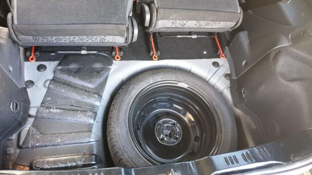

Hab dann mal das Ersatzrad aus meinem Clio in den Twingo verbaut.

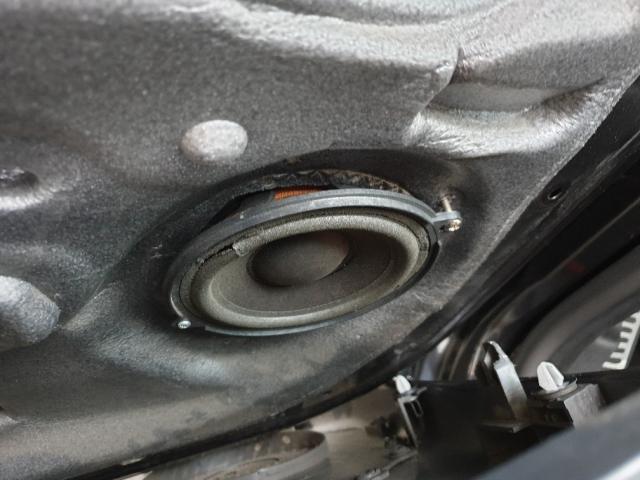

Lautsprecher OE vorne sind ein Witz. Da hat, genau wie an der restlichen Verkabelung, schonmal jmd rumgepfuscht.
Neue 2 Wege kommen auch aus dem Clio dann rein. Mit HT im A Brett und 16er MT mit 100HZ Frequenzbegrenzung in den Türen.

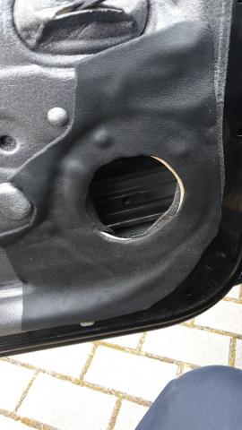

Hab jetzt mal einen Adapter aus MDF gebaut,verschraubt, verklebt und n bissl verpackt.
Vorerst noch 13er.
Suche mir jetzt auf eBay Kleinanz. ein Set aus. Groundzero oder sowsmas für 90 bis 110.

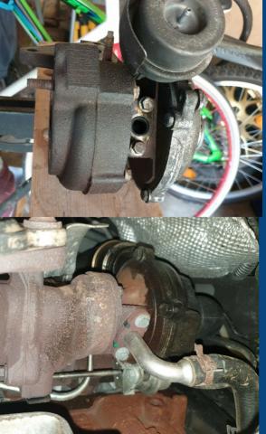

Der Turbolader ist aber echt n Witz...der VTG Lader vom clio sieht deutlich Männlicher aus...
