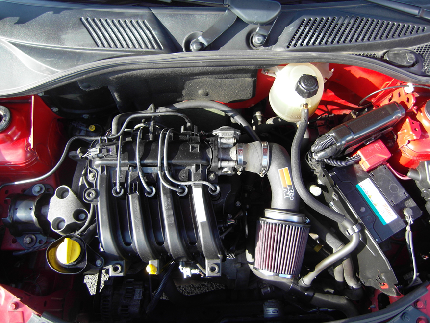

Im Endeffekt müsste der 57i-Kit von K&N für den ClioII auch beim Twingo II passen.
57-0639
Oliver

Der Kit für den ClioII hat kein TÜV Teilegutachten.
Oliver

Noch was zu dem Kit für den Clio II. Der Clio II und der Twingo II sind was die Drosselklappe und deren Position angeht total identisch, wenn es nicht passen sollte, dann eher wegen des Platzes neben dem Motor. Aber darum habe ich ja das Bild gepostet. Du kannst Dir aber ja genauso aus irgendwelchen PVC-Rohren und Rohrbögen die man im Baumarkt bekommt irgendwas zusammen basteln (Anschluss für Kurbelgehäuseentlüftung nicht vergessen, oder diese nach Außenn gehen lassen, brauchst aber dann nen kleinen extra Filter dafür) und dann einen passenden Universalfilter drauf machen. Da gibt´s ja zig verschiedene Größen und Ausführungen.... https://www.knluftfilter.com/search/universal.aspx ...TÜV hat alles nicht.
Und hier nochmal ein besseres Bild vom Kit für den Clio II: https://www.cliosport.net/attachments/ph3-jpg.797361/
https://www.amazon.de/dp/B000NKB1UK/ref=...UK57039940 -> https://www.amazon.de/gp/offer-listing/B...ition=used
/edit/ Schau mal hier, der hat den Kit in einem 2012er Twingo verbaut (post #21): http://www.stcolombia.com/portal/busco-c...post887276
