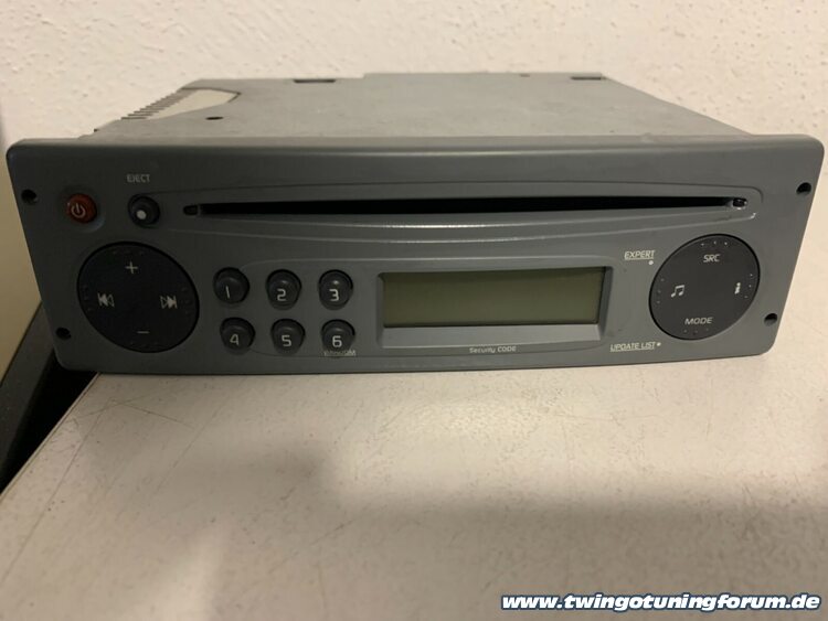

bitte mal ein Bild von der Radio-Frontblende hochladen. Gerne auch eins vom EXPERT-Menu im Display.
