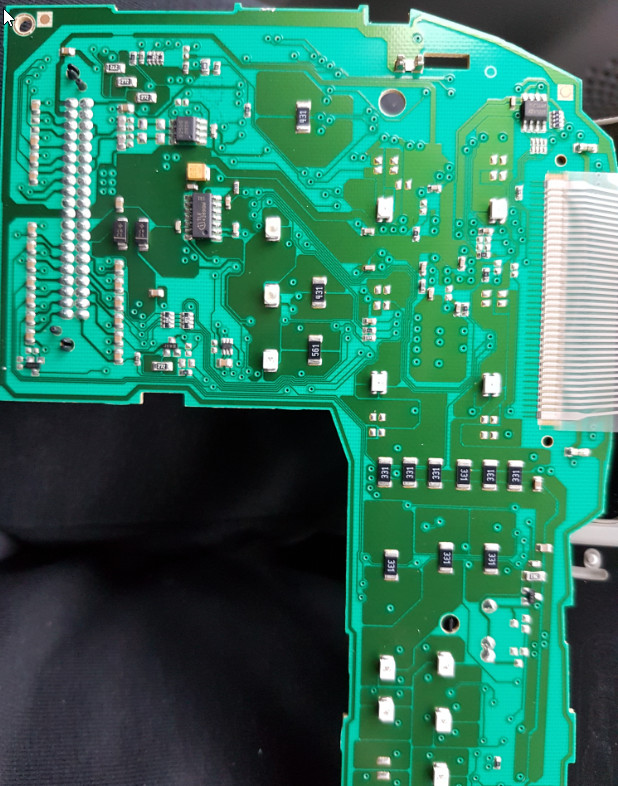

Danke für die schnelle Antwort,
aber ich glaube wir haben an einander vorbei geredet.Habe das ganze Forum durchsucht und natürlich auch die Suche benutzt. (Oder ich bin einfach zu blöde dafür)
Beim Twingo 1 ist es kein Problem die Lämpchen zu tauschen, aber bei unserem Twingo müsste man dazu die smd´s von der Platine lösen und neue einlöten.
Da gibt es keine Lämpchen zum wechseln.
Und um daran rumzulöten habe ich nicht das passende Werkzeug bzw. die ausreichende Erfahrung (um die Platine nicht ganz zu zerstören).
Deswegen dachte ich an eine gebrauchtes Tacho und wüsste gene welches man dort nehmen kann.
![[Bild: Tacho%20aktuell.jpg]](http://www.multigaming.de/Tacho%20aktuell.jpg)
das aktuelle Tacho

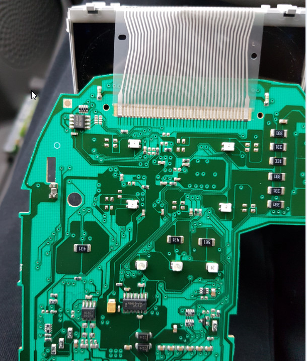

![[Bild: Platine1.jpg]](http://www.multigaming.de/Platine1.jpg)
Bilder der ausgebauten Platine
"Nur tote Fische schwimmen mit dem Strom"

Pass ja auf die flexible Leiterbahn auf, die ist angebügelt und die bekommst nicht mehr dran wenn abgerissen.
Die Tacholeds gehen nicht kaputt, das behaupte ich jetzt einfach mal.

ok, das sieht wirklich völlig anders aus ...
und ohne tiefergehende Lötkenntnisse wirst du um nen Tausch nicht drumrumkommen ...
@ulli:
LEDs gehen durchaus kaputt, wenn man sie quält ....
allerdings kann man die einzeln per Diodentester prüfen und dann defekte tauschen.
Die Platine selbst sieht für mich nach "Hohlnietentechnik" aus, da würde ich zumindest die Lötungen des Anschlußsteckers neu machen und den Rest intensiv mit der Lupe kontrollieren.

Wäre aber der erste bekannte Fall, für mich und im Forum.
Ausfälle kenne ich sonst nur von LEDs für Beleuchtungszwecke, nicht bei so kleinen Leistungen.

Während tiefergreifender Arbeiten bitte das Vielfachanschlusskabel auf der Rückseite mit Klebeband gegen die Platine fixieren. Wie oben schon erwähnt, reißen die leicht ab und dann ist aus die Maus.
