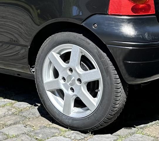

Hallo, mein Name ist Rafael. Ich bin neu hier und auch neu in Deutschland. Ich komme aus Brasilien und hatte dort in São Paulo zwei Twingo C06. Zurzeit besitze ich einen Twingo C06 von 2003 mit einem 1,2-Liter-Motor und 43 kW. Heute war ich beim TÜV, und die Abnahme wurde verweigert, weil die Felgen nicht kompatibel sind. Je mehr ich im Internet nach Informationen suche, desto verwirrter werde ich.
Könnte mir bitte jemand eine Liste von Felgen empfehlen, die ich montieren kann, ohne beim nächsten TÜV-Termin Probleme zu bekommen?
MANGEL:
5.2.2d EM - Räder alle Ausführung unzulässig ?
Vielen Dank an alle!
Es wäre schon mal gut zu wissen welche Räder montiert waren.
KBA 46457
Welches Dokument zu den Rädern muss ich mit mir führen, wenn ich mit meinem Auto zum TÜV fahre?
Danke
Die KBA Nummer scheint laut Google nicht zu passen, und Intras sind es auch nicht.
Was steht innen in den Felgen?
