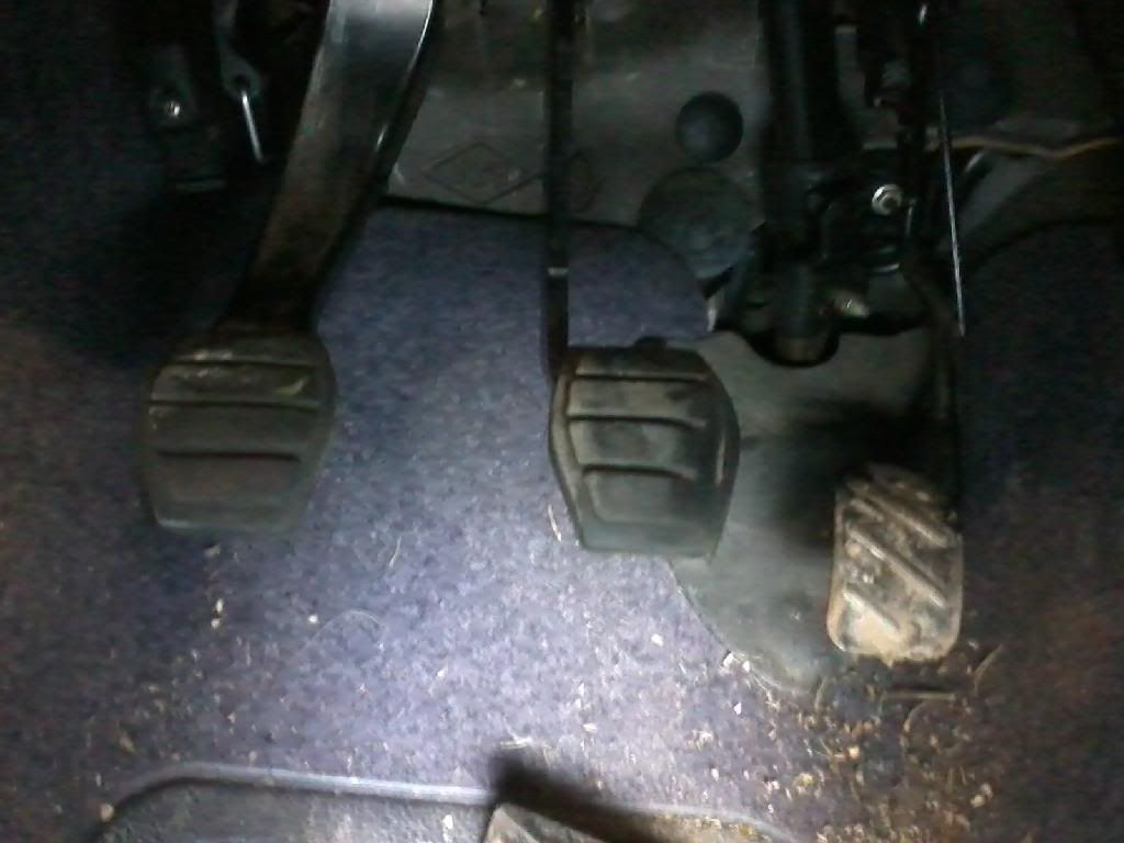

Nun ist es soweit, die Schalthydraulik tut so garnichts mehr... Ergo steht der Runde etz im Carport, und ich hab n Leihauto vom Chef.
Nächste Woche /Monat/Jahr werd ich einen Unfall Twingo rupfen, und Pedale und Kupplungsgedöns rauspuhlen. Mal sehen was der noch so hergibt. NSW samt Schaltern, Kabel und Relais möglicherweise,.

Habe heute angefangen, aber das ist überall derart eng, ich werde noch irre...
An den Pedalaufnahmen am Schlachter konnt ich noch gut schrauben, an meinem weder Platz für Knarre noch Schlüssel. Musste so viel wegbauen, um diese Schrauben rauszufummeln, Spaß ist anders. Die Hydraulik war relativ fix losgeschraubt, aber der Teil der den "Seilzug" darstellt sitzt fest, keine Schraube zu finden, ich Bekomm das Ding einfach nicht ab...
Hab die Pedale vorbereitet, morgen rupp ich irgendwie diesen Mist vom Getriebe, und Stöpsel Alles wieder zusammen.

Der Kugelprinz kullert wieder Very Happy
Heute, 13 Uhr Ortszeit der erste Start nach Umbau, und alles läuft wie es soll. War schön, glei 15 km gefahren, geht gut mit der Kupplung. Eine recht früh greifende Kupplung, erfreulich. Burnout geht aber immer noch nicht Very Happy
