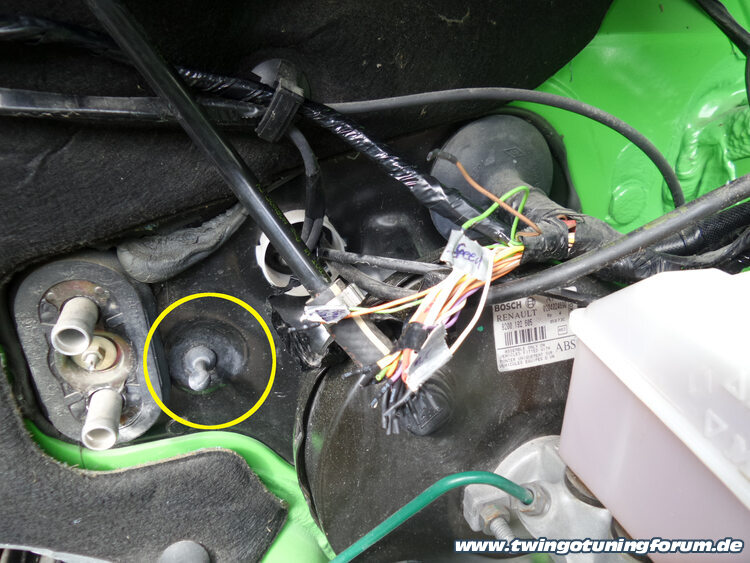

Hallo liebes Forum,
zuerst möchte ich mich kurz vorstellen: mein Twingo 1 (Bj. 2003) und ich sind ganz frisch ein Paar und in etwas gleich alt.
Jetzt möchte ich ihn innen etwas aufhübschen und greife deshalb das alte Thema nochmal auf.
Ich möchte ein 2x 1,5 mm² Kabel von der Batterie in den Innenraum legen. Direkt am Kabelbau komme ich nicht vorbei.
Hier war die Rede von einer Durchführung für den Gaszug, die man nutzen könnte (ich habe ein E-Gas, D4F).
Jetzt kann ich den Gummistopfen aber nicht finden Crying or Very sad . Gibt es vllt. ein Bild vom Innenraum, wo ich den richtigen finde?
Vielen Dank für die Geduld Wink
So sieht das von der Motorraumseite aus.
Orientiere dich an den Heizungsschläuchen und der Waschwasserdurchführng.
[Bild: twingo-08184938-hda.jpg]
Der Stöpsel muss vom Motorraum in den Innenraum gedrückt werden.
Der Zipfel dient dem Einziehen.
Es bedanken sich: TwinGoVegan , a.butz
