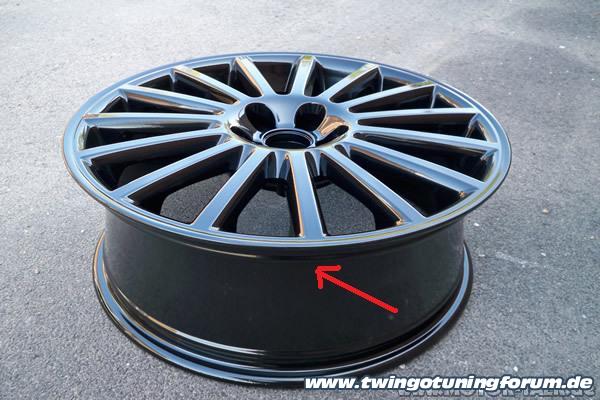

Also wenn du die Felge nicht über den Felgenrand mitlackiert hast kann ich mir nicht vorstellen das das lange halten wird, weil Wasser, Salz und Dreck jetzt genau da angreifen können wo Alter und Neuer Lack aneinanderliegen. Hättest du über den Felgenrand lackiert wär diese Stelle ja vom Reifen abgedeckt und somit geschützt, dass meinte ich damit. Schreibe nicht aus meiner Erfahrung sondern mein Lackierer hat mir das mal gesagt Wink
Bis zu markierten Stelle auf dem Bild sollte man ca. lackieren:

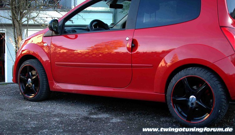

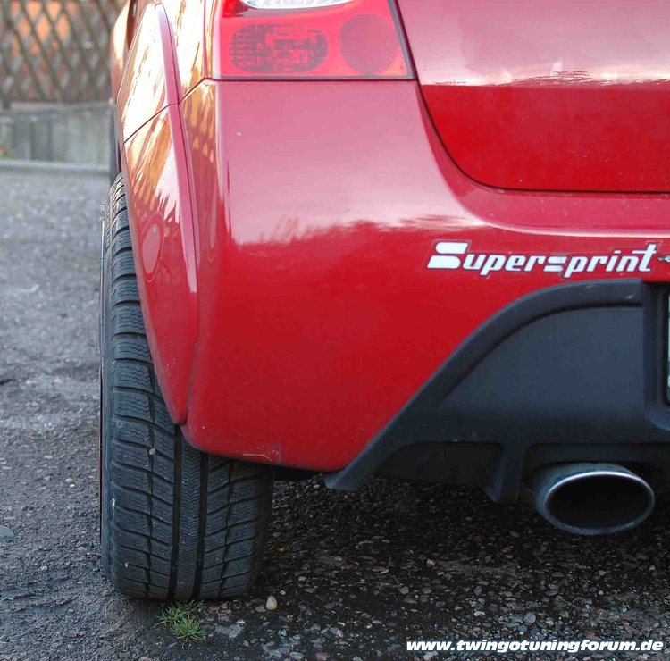

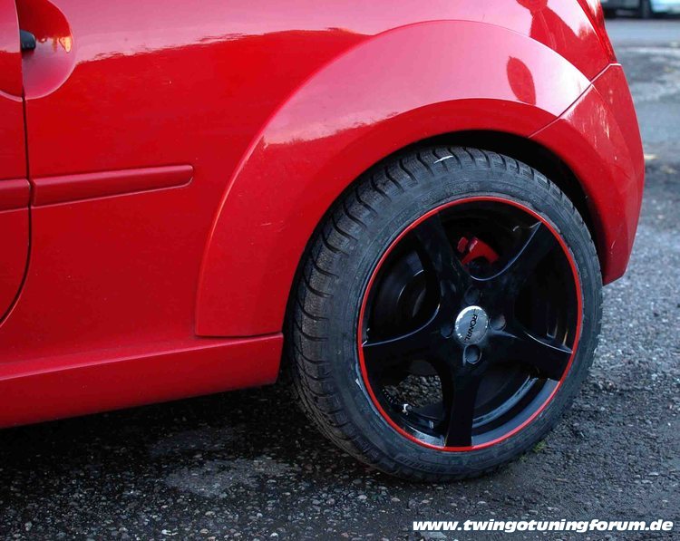

So jetzt mal in montiertem Zustand:
[Bild: twingo-14155223-1Zt.jpg]
[Bild: twingo-14155250-iFh.jpg]
50mm-Distanzen sind draufgeblieben
[Bild: twingo-14155326-OAX.jpg]
Also fürs erste Mal sieht das mit meinen alten Augen gar nicht sooo schlecht aus

Wurde das Rad bzw. der Reifen bewusst verkehrt montiert Laughing
#30
(14.10.2011, 19:50)weber83 schrieb: Wurde das Rad bzw. der Reifen bewusst verkehrt montiert Laughing
Die Frage hab' ich mir auch grad gestellt...Rolling Eyes
