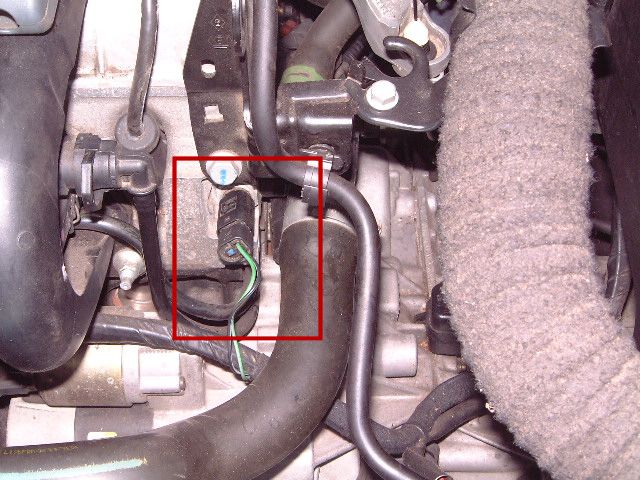

- D7F und D4F
Bei diesen beiden Motoren befindet sich der Temperaturgeber von vorne aus gesehen an der rechten Ecke des Zylinderkopfs:
![[Bild: tut_tw_tempgeber_01.jpg]](http://www.kagewe.de/tut/twingo/tut_tw_tempgeber_01.jpg)
Abbildung 1: Temperaturgeber beim D7F
Beim D4F ist die Zugänglichkeit nicht ganz so gut, aber der Temperaturgeber befindet sich an der gleichen Stelle.

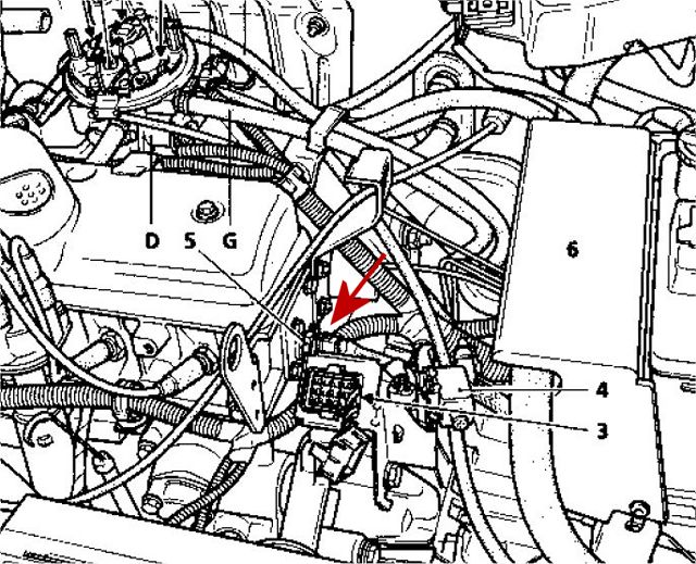

- C3G
Beim C3G befindet sich der Temperaturgeber bezogen auf Abbildung 1 quasi rechts um die Ecke, also auf der Stirnseite des Zylinderkopfs.
![[Bild: tut_tw_tempgeber_02.jpg]](http://www.kagewe.de/tut/twingo/tut_tw_tempgeber_02.jpg)
Abbildung 2: Temperaturgeber beim C3G

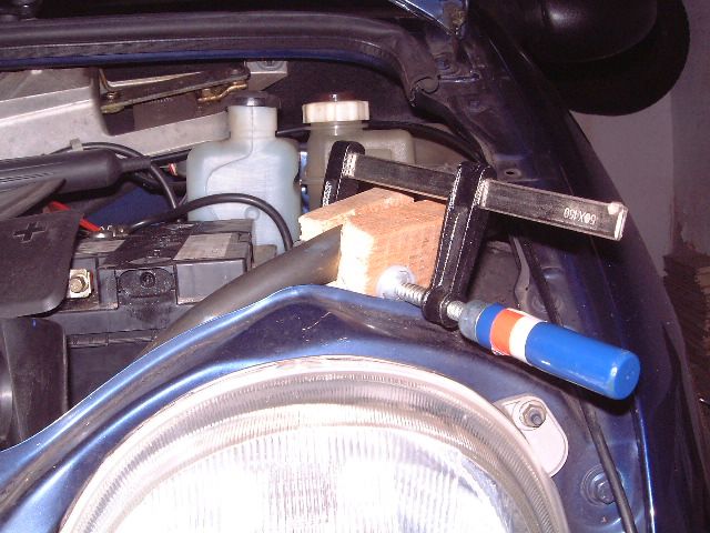

Damit beim Herausschrauben des Temperaturgebers keine Kühlflüssigkeit ausläuft, braucht man nur zu verhindern, dass vom Ausgleichsbehälter Kühlflüssigkeit nachlaufen kann – simple Physik halt...
Dazu einfach den Schlauch zum Ausgleichbehälter mit einer kleinen Schraubzwinge zusammendrücken – am besten noch mit zwei kleinen Brettchen dazwischen ...
![[Bild: tut_tw_tempgeber_03.jpg]](http://www.kagewe.de/tut/twingo/tut_tw_tempgeber_03.jpg)
Abbildung 3: Zusammengedrückter Schlauch
Danach läuft beim Wechsel so gut wie nichts mehr aus ...

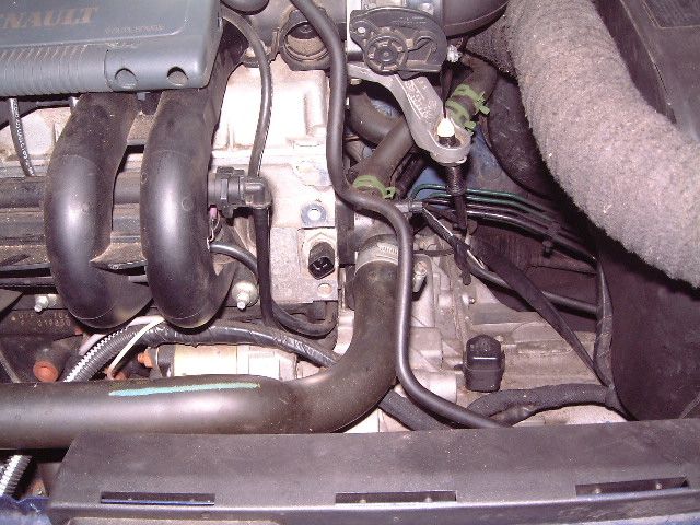

Zunächst den Stecker entfernen und beiseite legen...
![[Bild: tut_tw_tempgeber_04.jpg]](http://www.kagewe.de/tut/twingo/tut_tw_tempgeber_04.jpg)
Abbildung 4: Stecker entfernt

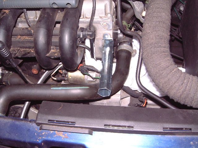

Eine normale 21er Nuß ist wegen der Länge des Steckers zu kurz, um den Sechskant zu erreichen. Deswegen eine Langnuß oder einen Rohrsteckschlüssel SW 21 ansetzten und losdrehen.
![[Bild: tut_tw_tempgeber_05.jpg]](http://www.kagewe.de/tut/twingo/tut_tw_tempgeber_05.jpg)
Abbildung 5: Rohrsteckschlüssel auf dem Temperaturgeber
